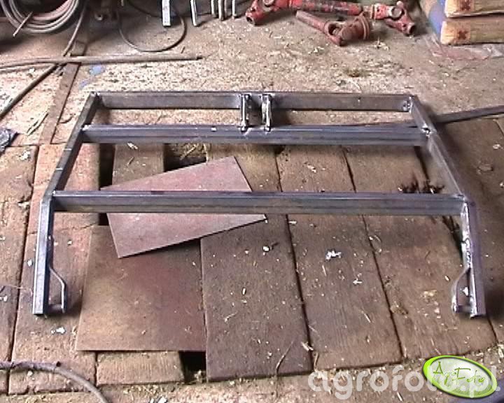

damian1992 102 Opublikowano 15 Lutego 2010 Jaki opis hehe do mojego też by się przydał krokodyl bo jak wezme widły ubitego obornika ze ściólki to się wszystko zsówa Odnośnik do komentarza https://www.agrofoto.pl/forum/gallery/image/197226-krokodyl-do-tura/#findComment-425101
andrzej2110 535 Opublikowano 15 Lutego 2010 zrobić ci?? Odnośnik do komentarza https://www.agrofoto.pl/forum/gallery/image/197226-krokodyl-do-tura/#findComment-425103
damian1992 102 Opublikowano 15 Lutego 2010 Nie, dzięki planujemy w tym roku kupic tura na większy ciągnik Odnośnik do komentarza https://www.agrofoto.pl/forum/gallery/image/197226-krokodyl-do-tura/#findComment-425107
andrzej2110 535 Opublikowano 15 Lutego 2010 ale kupno całego tura drożnej wyjdzie Odnośnik do komentarza https://www.agrofoto.pl/forum/gallery/image/197226-krokodyl-do-tura/#findComment-425112
pawlus224 2673 Opublikowano 15 Lutego 2010 Czekamy na efekt końcowy :rolleyes: narazie wygląda na to , że twoje wykonanie krokodylka będzie konkretne Odnośnik do komentarza https://www.agrofoto.pl/forum/gallery/image/197226-krokodyl-do-tura/#findComment-425402
andrzej2110 535 Opublikowano 15 Lutego 2010 Jak robić to porządnie Odnośnik do komentarza https://www.agrofoto.pl/forum/gallery/image/197226-krokodyl-do-tura/#findComment-425406
pawlus224 2673 Opublikowano 15 Lutego 2010 A jaki siłownik zastosujesz panie Andrzeju ? tzn. od jakiej maszyny innej ? Odnośnik do komentarza https://www.agrofoto.pl/forum/gallery/image/197226-krokodyl-do-tura/#findComment-425446
andrzej2110 535 Opublikowano 15 Lutego 2010 (edytowane) Kupiłem na Allegro siłownik 2 stronego działania o skoku 50cm. Jest dedykowany do tura. Fotki elektronicznego siłownika nie robiłem bo chyba każdy wie jak takowy wygląda. Zreszto będzie go widać gdy bedize wszystko skończone. PS: krokodyl jest na wysięgniku a nie na widłach. W przyszłosci planuje przerobić łyżkę aby mogła być obsługiwana siłownikiem. Edytowane 13 Stycznia 2022 przez andrzej2110 Odnośnik do komentarza https://www.agrofoto.pl/forum/gallery/image/197226-krokodyl-do-tura/#findComment-425465
pawlus224 2673 Opublikowano 16 Lutego 2010 Rozumiem. A zasilanie siłownika podłączysz na rozdzielacz na błotniku a zasilanie wysięgnika do króćca pod siedzeniem czy masz jakis specjalny rozdzielacz wielosekcyjny ? Odnośnik do komentarza https://www.agrofoto.pl/forum/gallery/image/197226-krokodyl-do-tura/#findComment-425852
andrzej2110 535 Opublikowano 16 Lutego 2010 podnoszenie mam od zawsze na rozdzielaczu pod siedzeniem. krokodyl będzie starowany z błotnika. Odnośnik do komentarza https://www.agrofoto.pl/forum/gallery/image/197226-krokodyl-do-tura/#findComment-425914
