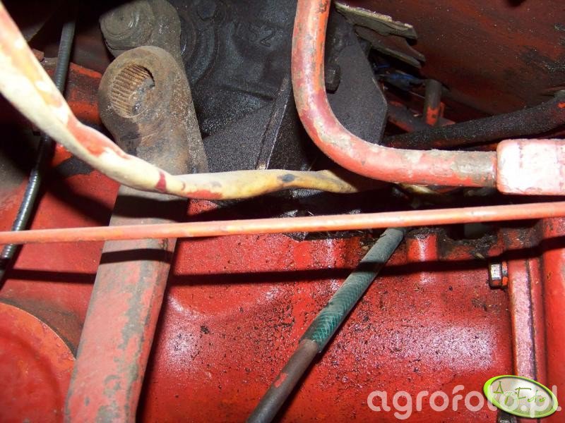

Rafal29 9 Opublikowano 14 Lutego 2010 Czy to jest kolumna od mercedesa? Odnośnik do komentarza https://www.agrofoto.pl/forum/gallery/image/197060-wspomaganie-w-t-25/#findComment-424502
damiandazo 125 Opublikowano 14 Lutego 2010 tak z mercedesa 208 Odnośnik do komentarza https://www.agrofoto.pl/forum/gallery/image/197060-wspomaganie-w-t-25/#findComment-424503
Rafal29 9 Opublikowano 14 Lutego 2010 Tak myślałem! A dlaczego przecinałeś wąs jak na orginalnym od merca ma pełny skręt,i czy odblokowałeś kolumne, czy masz taką siłe wspomagania jak w samochodzie. Odnośnik do komentarza https://www.agrofoto.pl/forum/gallery/image/197060-wspomaganie-w-t-25/#findComment-424514

damiandazo 125 Opublikowano 14 Lutego 2010 Tak myślałem! A dlaczego przecinałeś wąs jak na orginalnym od merca ma pełny skręt,i czy odblokowałeś kolumne, czy masz taką siłe wspomagania jak w samochodzie. przeciąłem dlatego bo do mercedowskiego mi gałka nie pasowała więc dospawałem taki wąs co mi gałka pasowała a nie chciałem psuć drążka bo nie wiedziałem czy będzie chodzić a kierować kieruje się lekko mimo że jest taki długi wąs pełen skręt w jedną stronę to jeden obrót kierownicy jak nabiorę pełne widły obornika to się kręci jedną ręką Pozdro Odnośnik do komentarza https://www.agrofoto.pl/forum/gallery/image/197060-wspomaganie-w-t-25/#findComment-424636
