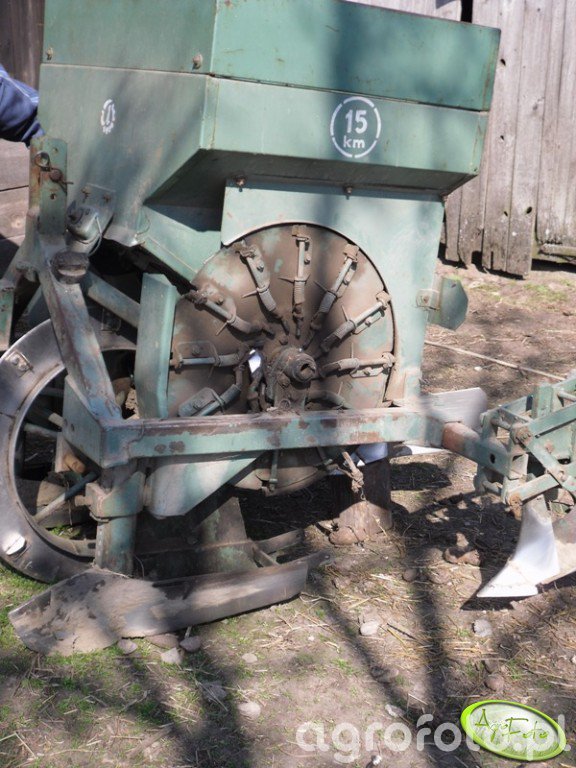

maciek031993 0 Opublikowano 25 Stycznia 2010 Znajomy sprzęt Odnośnik do komentarza https://www.agrofoto.pl/forum/gallery/image/192406-sadzarka/#findComment-409323
bolid20 99 Opublikowano 26 Stycznia 2010 Na jaką szerokość masz ustawione redliny?? Ja mam na 62.5 a słyszałem że da się w niej ustawić na 70cm i właśnie nie wiem czy to prawda..... Odnośnik do komentarza https://www.agrofoto.pl/forum/gallery/image/192406-sadzarka/#findComment-409797
ursus1996 2 Opublikowano 26 Stycznia 2010 Prawda idzie ustawić przednie i tylne radliny na 70cm i tak sadze ziemniaki ponieważ są większe radliny i jest mniej bulw zielonych a plon jest taki sam. Odnośnik do komentarza https://www.agrofoto.pl/forum/gallery/image/192406-sadzarka/#findComment-409817
agro1991 237 Opublikowano 26 Stycznia 2010 przednich sie nie da ustawic tylko głebokosc...a radełkami ustawiasz szerokosc Odnośnik do komentarza https://www.agrofoto.pl/forum/gallery/image/192406-sadzarka/#findComment-410340
ursus1996 2 Opublikowano 28 Stycznia 2010 Przednie też idzie ja mam tak przerobione. Odnośnik do komentarza https://www.agrofoto.pl/forum/gallery/image/192406-sadzarka/#findComment-411532
saszeta 237 Opublikowano 28 Stycznia 2010 ja też mam na 70.z przodu masz po dwie śruby na stronę.odkręcasz i przesuwasz na następne otwory Odnośnik do komentarza https://www.agrofoto.pl/forum/gallery/image/192406-sadzarka/#findComment-411614
bolid20 99 Opublikowano 30 Stycznia 2010 A gdzie dokłądnie są te śruby w przednich redlicach???? Bo kiedyś patrzyłem na to ale w żaden sposób nie znalazłem tam nic do przestawienia. A sadzenie na 60cm to tragedia bo malutkie te redliny wychodzą i c-360 mi się nie mieści a też zielone ziemniaki są. Odnośnik do komentarza https://www.agrofoto.pl/forum/gallery/image/192406-sadzarka/#findComment-413644
bolid20 99 Opublikowano 3 Kwietnia 2010 rzeczywiście z przodu są te śruby i u mnie już jest ustawione na ten szerszy rozstaw tylko tył muszę poszerzyć i będzie git na 70cm Odnośnik do komentarza https://www.agrofoto.pl/forum/gallery/image/192406-sadzarka/#findComment-457624
saszeta 237 Opublikowano 4 Kwietnia 2010 a na 70 to będziesz też minimalnie gniótł.no ale lepiej jak 62.5 Odnośnik do komentarza https://www.agrofoto.pl/forum/gallery/image/192406-sadzarka/#findComment-458403
zolw 1 Opublikowano 23 Kwietnia 2010 Nawet da się ustawić z przodu na 76cm na dniach wrzucę foto jak to wygląda Odnośnik do komentarza https://www.agrofoto.pl/forum/gallery/image/192406-sadzarka/#findComment-469793
saszeta 237 Opublikowano 24 Kwietnia 2010 ale z jakimiś przeróbkami chyba.też myślałem na 75 rozstawić ale twierdzę że się nie da bez przeróbek Odnośnik do komentarza https://www.agrofoto.pl/forum/gallery/image/192406-sadzarka/#findComment-469894
sameSILVER130 0 Opublikowano 24 Kwietnia 2010 U mnie w 30-stce na oponach 11.2 nie gniecie ;] Odnośnik do komentarza https://www.agrofoto.pl/forum/gallery/image/192406-sadzarka/#findComment-470306
marekpieg1234 6 Opublikowano 29 Stycznia 2011 A gęstość sadzenia jak ustawiłeś? Odnośnik do komentarza https://www.agrofoto.pl/forum/gallery/image/192406-sadzarka/#findComment-615694
