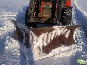

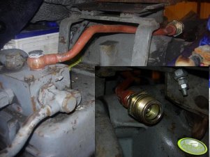

1,5 dnia pracy i gotowe :rolleyes:
AdrianFanDeutz 1 Opublikowano 22 Stycznia 2010 z czego ten plug zrobiles ? Odnośnik do komentarza https://www.agrofoto.pl/forum/gallery/image/191578-plug-do-sniegu/#findComment-406698
massey3085 0 Opublikowano 22 Stycznia 2010 jak wygiołes blache żeby uzyskac ten kształt Odnośnik do komentarza https://www.agrofoto.pl/forum/gallery/image/191578-plug-do-sniegu/#findComment-406722
samex69 34 Opublikowano 22 Stycznia 2010 Pełen profesjonalizm!Jaka szerokość? Odnośnik do komentarza https://www.agrofoto.pl/forum/gallery/image/191578-plug-do-sniegu/#findComment-406861
prorok 2610 Opublikowano 22 Stycznia 2010 Jak docinałeś ten kąt? Odnośnik do komentarza https://www.agrofoto.pl/forum/gallery/image/191578-plug-do-sniegu/#findComment-406906
Gość mirek37 Opublikowano 22 Stycznia 2010 no właśnie jak wygioleś blachę i jak się zachowuje przy pracy jednym bokiem ? ładny Odnośnik do komentarza https://www.agrofoto.pl/forum/gallery/image/191578-plug-do-sniegu/#findComment-406934

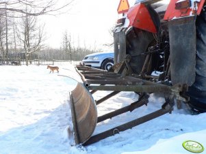

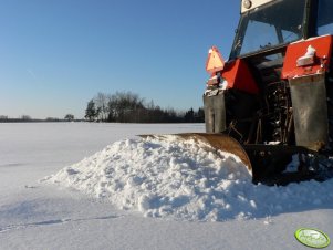

darek1972 128 Opublikowano 22 Stycznia 2010 Pług jest zrobiony ze starego komina ciepłowniczego. Dostałem kiedyś 3 metrowy kawałek w prezencie :rolleyes: Z 1.2m zrobiłem DUUUŻY trociniak. Tutaj jest 2/3 obwodu reszty, Zarówno przecięcie na części i wycięcie łuków było zrobione przecinarką plazmową. Szerokość to 2,65 ale muszę na końcach skrzydeł dospawać to co zostało z wycięcia łuków bo się trochę zawęża. Ładowacz czołowy nie jest idealny do takiego odśnieżania ponieważ jest trochę daleko od kół choć zrobiłem tak blisko jak się dało. Jeśli śnieg jest świeży to jednym bokiem idzie ok, poszerzając na twardym odgarniętym śniegu trochę odbijało gdy trafiła się wyższa zaspa. Malowanie będzie wiosną Odnośnik do komentarza https://www.agrofoto.pl/forum/gallery/image/191578-plug-do-sniegu/#findComment-407038
