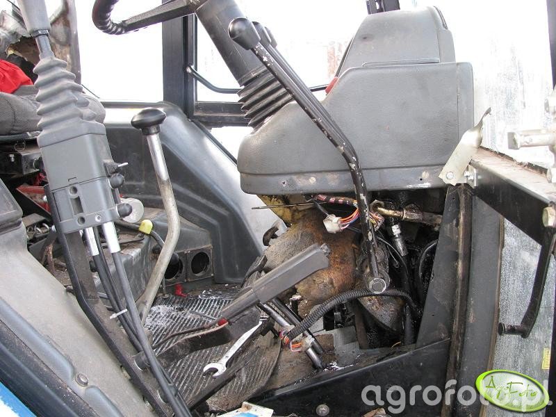

Kulik 2 Opublikowano 21 Stycznia 2010 Widzę żę masz podobna zapadkę do blokowania dzwigni aby olej szedł do tura Odnośnik do komentarza https://www.agrofoto.pl/forum/gallery/image/191465-pronar-82a/#findComment-406097
Pronarek82a 1 Opublikowano 21 Stycznia 2010 Hehe. Ale to tak nie jest z byt dobrze bo ciagle olej chodzi w obiegu. Odnośnik do komentarza https://www.agrofoto.pl/forum/gallery/image/191465-pronar-82a/#findComment-406102
endrius 9 Opublikowano 21 Stycznia 2010 A co się stało z przewodami że wymieniasz ,poprzepalały się ? Odnośnik do komentarza https://www.agrofoto.pl/forum/gallery/image/191465-pronar-82a/#findComment-406148
Pronarek82a 1 Opublikowano 21 Stycznia 2010 po przecieraly sie. Polowe przewodow powymienialem juz i puscilem inna droga. A tak to na krawedzi blachy leza i sie przecieraja, Taki jakis 60 cm przewod 70 zl bankrucctwo haha Odnośnik do komentarza https://www.agrofoto.pl/forum/gallery/image/191465-pronar-82a/#findComment-406152

jarko12 1 Opublikowano 21 Stycznia 2010 Nie zazdroszcze tej roboty Z sąsiadem też wyminiałem już tam 2 przewody Odnośnik do komentarza https://www.agrofoto.pl/forum/gallery/image/191465-pronar-82a/#findComment-406236

Pronarek82a 1 Opublikowano 21 Stycznia 2010 Ja to juz wprawiony w to hehe. Nie raz i podloge zdejmowalem. Ale najgorzej te przewody dokrecac. Ruch klucza 3 mm :lol: Odnośnik do komentarza https://www.agrofoto.pl/forum/gallery/image/191465-pronar-82a/#findComment-406259
Trafik 0 Opublikowano 23 Stycznia 2010 Ja u siebie już 2 razy te przewody wymieniałem i raz ten rozdzielacz(przy tym to trzeba było się namęczyć, nigdzie dojścia nie było) ale teraz śmiga aż miło Odnośnik do komentarza https://www.agrofoto.pl/forum/gallery/image/191465-pronar-82a/#findComment-407281
