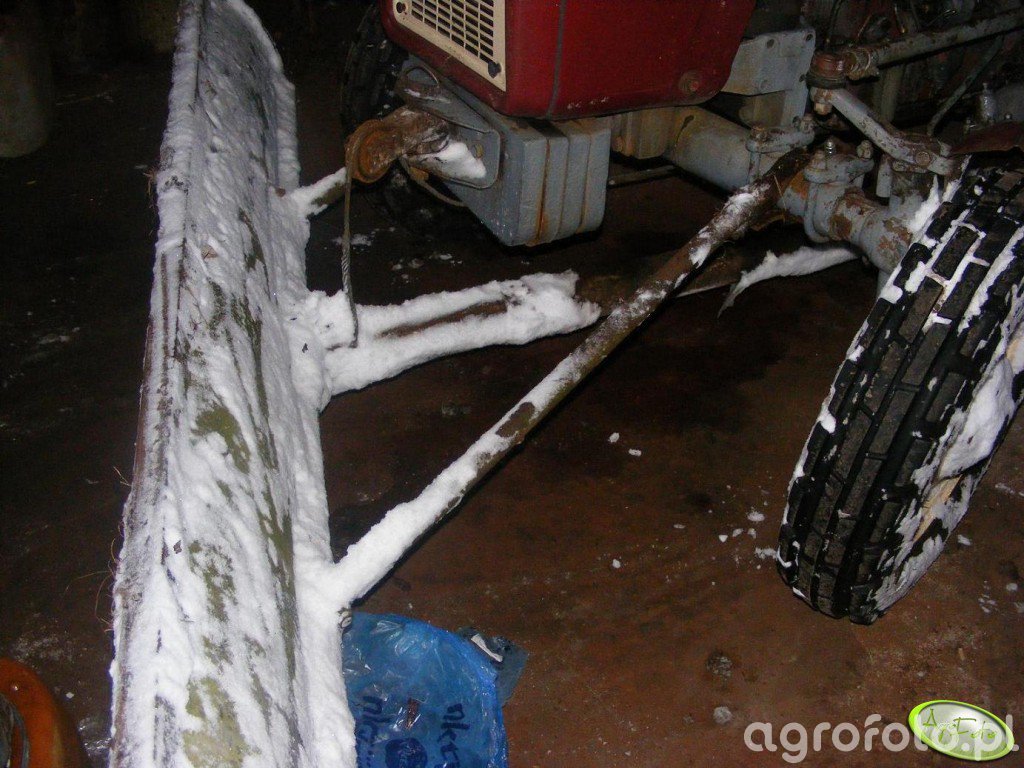

Służy już kilkanaście lat
tomcio87 8 Opublikowano 12 Stycznia 2010 super wykonanie gratuluje pomyslowosci Odnośnik do komentarza https://www.agrofoto.pl/forum/gallery/image/189704-plug-do-sniegu/#findComment-399925
Rafauc360 0 Opublikowano 12 Stycznia 2010 Wrzuć wiecej fotek bo pomysł dobry gdzie się trzyma ten profil co idzie pod ciągnikiem ? Odnośnik do komentarza https://www.agrofoto.pl/forum/gallery/image/189704-plug-do-sniegu/#findComment-399930
jarko12 1 Opublikowano 12 Stycznia 2010 Dziękuję Odnośnik do komentarza https://www.agrofoto.pl/forum/gallery/image/189704-plug-do-sniegu/#findComment-399936
kali828 15 Opublikowano 13 Stycznia 2010 wysoko ci podniesie ?????ja kombinowalem zrobic takie podnoszenie t 25 ale nisko mi podnosil wiec dalem sobie z tym spokoj i zostalo postaremu czyli z tylu .ale trzeba to zmienic juz jest silownik i czekam na ocieplenie klimatu Odnośnik do komentarza https://www.agrofoto.pl/forum/gallery/image/189704-plug-do-sniegu/#findComment-400425
jarko12 1 Opublikowano 13 Stycznia 2010 Podnosi ok 50cm Odnośnik do komentarza https://www.agrofoto.pl/forum/gallery/image/189704-plug-do-sniegu/#findComment-400456
Rafauc360 0 Opublikowano 13 Stycznia 2010 Czekam na filmik z działania Odnośnik do komentarza https://www.agrofoto.pl/forum/gallery/image/189704-plug-do-sniegu/#findComment-400493
jarko12 1 Opublikowano 13 Stycznia 2010 Jak tylko ursus odpalony będzie Odnośnik do komentarza https://www.agrofoto.pl/forum/gallery/image/189704-plug-do-sniegu/#findComment-400674
pisklaczun 131 Opublikowano 17 Stycznia 2010 dobry pomysł ja chyba podkradnę pomysł do mojego mf, :rolleyes: jaki jest koszt takiego pługa mając boiler i trochę żelaza?? B) Odnośnik do komentarza https://www.agrofoto.pl/forum/gallery/image/189704-plug-do-sniegu/#findComment-403004
jarko12 1 Opublikowano 17 Stycznia 2010 Nie powiem jaki koszt, bo robione kilkanaście lat temu Napewno będzie mały bo tylko kołowrotki i linka Odnośnik do komentarza https://www.agrofoto.pl/forum/gallery/image/189704-plug-do-sniegu/#findComment-403123
pisklaczun 131 Opublikowano 18 Stycznia 2010 zobaczy sie a może i się zrobi na hydraulike:) mógł byś wystawić zdjęcie albo wysłać na e-mail gdzie jest mocowanie pod spodem ciągnika?? bym był bardzo wdzięczny :rolleyes: e-mail suszek84@wp.pl Odnośnik do komentarza https://www.agrofoto.pl/forum/gallery/image/189704-plug-do-sniegu/#findComment-403496
papajek 0 Opublikowano 29 Stycznia 2010 pomysłowy pług czy mozesz mi kolego wysłac wiecej zdjec mocowania pługa i tak ogólnie pługa na poczte dariusz.cik@neostrada.pl z góry dziekuje i pozdrawiam Odnośnik do komentarza https://www.agrofoto.pl/forum/gallery/image/189704-plug-do-sniegu/#findComment-412835
