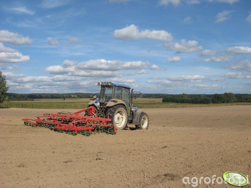

pawel321654 0 Opublikowano 25 Października 2009 jaka wydajność tym agregatem ? Odnośnik do komentarza https://www.agrofoto.pl/forum/gallery/image/177221-new-holland-td5030-ug-kombi-37bh/#findComment-361042

maciek7 2 Opublikowano 25 Października 2009 No zestawik fajny Jakim biegiem jeździsz? Odnośnik do komentarza https://www.agrofoto.pl/forum/gallery/image/177221-new-holland-td5030-ug-kombi-37bh/#findComment-361159
zetor12741 11 Opublikowano 26 Października 2009 A nie lepiej było by kupić agregatu uprawowo-siewnego :huh: Odnośnik do komentarza https://www.agrofoto.pl/forum/gallery/image/177221-new-holland-td5030-ug-kombi-37bh/#findComment-361270
kaczorek 6 Opublikowano 26 Października 2009 jaka wydajność tym agregatem ? Nigdy dokładnie nie liczylem, ale myślę że 1,5ha w godzine obalę, zależy jeszcze od kształtu pola No zestawik fajny Jakim biegiem jeździsz?] w zależności od warunków, 2 albo 3 na II zakresie przy 1800-2000 obr A nie lepiej było by kupić agregatu uprawowo-siewnego :huh: Jak dla mnie to raczej nie, po tym agregacie jest lepiej uprawione niż po tych które widziałem w okolicy. A po drugie, jeśli mam bronować przed przejściem uprawowo-siewnego to na jedno mi wyjdzie. A jak tak patrzyliśmy, to bez bronowania przed to słabo robota idzie takim uprawowo-siewnym z niższej półki:) takie jest moje zdanie Odnośnik do komentarza https://www.agrofoto.pl/forum/gallery/image/177221-new-holland-td5030-ug-kombi-37bh/#findComment-361565
Gość Bobek_Farmer Opublikowano 26 Października 2009 Dużo zależy od ustawienie. Jak trzy rzędy zębów będzie miał, to Kombi się chowa. Odnośnik do komentarza https://www.agrofoto.pl/forum/gallery/image/177221-new-holland-td5030-ug-kombi-37bh/#findComment-361582
kaczorek 6 Opublikowano 26 Października 2009 No ale do trzech rzędów już by trzeba cięższego ciągnika, ze stabilnością przodka byłyby problemy No ale i tak w takim przypadku Kombi gorzej nie uprawi Odnośnik do komentarza https://www.agrofoto.pl/forum/gallery/image/177221-new-holland-td5030-ug-kombi-37bh/#findComment-361594
Gość Bobek_Farmer Opublikowano 26 Października 2009 Nawet dwa rzędy zębów SV i dwa wały i Kombi się chowa. Przecież nie chodzi o to, aby siać w pył. Odnośnik do komentarza https://www.agrofoto.pl/forum/gallery/image/177221-new-holland-td5030-ug-kombi-37bh/#findComment-361600
zetor12741 11 Opublikowano 27 Października 2009 My w tym rokurobiliśmy tym zestawem http://www.agrofoto.pl/forum/Ursus-C-385A-Ares-image175725.html i szlo jak burzai bez bronowania a na polu równo bez rzadnyh kolejin B) Odnośnik do komentarza https://www.agrofoto.pl/forum/gallery/image/177221-new-holland-td5030-ug-kombi-37bh/#findComment-361883
Gość Bobek_Farmer Opublikowano 27 Października 2009 Czemu wałek wyjąłeś? Odnośnik do komentarza https://www.agrofoto.pl/forum/gallery/image/177221-new-holland-td5030-ug-kombi-37bh/#findComment-361905
kaczorek 6 Opublikowano 28 Października 2009 Kombi spełnia nasze wymagania. No i własnie nie chodzi o to by zrobić z ziemi pył. A przedni wał zdjęty pewnie dlatego że zapadał się w piachu, znaczy zapychał. Znam taki przypadek, tylko że wał nie został zdjęty, tylko cały agregat został postawiony w krzaki Odnośnik do komentarza https://www.agrofoto.pl/forum/gallery/image/177221-new-holland-td5030-ug-kombi-37bh/#findComment-362056
zetor12741 11 Opublikowano 28 Października 2009 Wał się wyrwał ale jakim sposobem to niewiem bo to nie moje :lol: Odnośnik do komentarza https://www.agrofoto.pl/forum/gallery/image/177221-new-holland-td5030-ug-kombi-37bh/#findComment-362234
casejx80 33 Opublikowano 30 Października 2009 ja tam mysle ze nie potrzeba takiego wielkiego ciagnik ja mam brać taki sam jak ty masz i co biore 2.5m 3 zeby graczek 2wałki i napewno zrobie lepiej w polu Odnośnik do komentarza https://www.agrofoto.pl/forum/gallery/image/177221-new-holland-td5030-ug-kombi-37bh/#findComment-362687
qwadrature 0 Opublikowano 5 Listopada 2009 Dałby radę bez obciążników? W porównaniu do pługa jest spora różnica w zapotrzebowaniu mocy? Odnośnik do komentarza https://www.agrofoto.pl/forum/gallery/image/177221-new-holland-td5030-ug-kombi-37bh/#findComment-364728
kaczorek 6 Opublikowano 5 Listopada 2009 Bez obciążników przód jest chwiejny, w pługu ma troszkę lżej ja tam mysle ze nie potrzeba takiego wielkiego ciagnik ja mam brać taki sam jak ty masz i co biore 2.5m 3 zeby graczek 2wałki i napewno zrobie lepiej w polu Czy lepiej zrobisz w pola to bym nie powiedział, raczej tak samo jak ja z tym Odnośnik do komentarza https://www.agrofoto.pl/forum/gallery/image/177221-new-holland-td5030-ug-kombi-37bh/#findComment-364776
