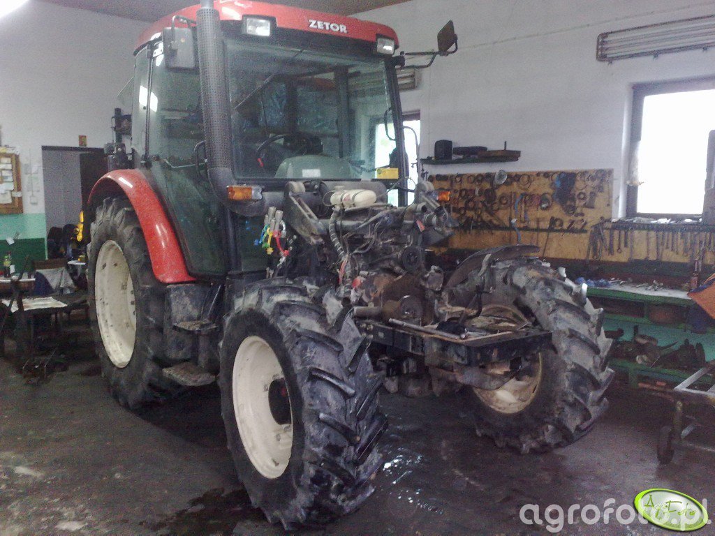

Jutro zostanie rozebrany do końca, odjazd z przednim napędem a potem wyciągnięcie silnika.
Kolejorz 3 Opublikowano 16 Października 2009 Co się stało ? Odnośnik do komentarza https://www.agrofoto.pl/forum/gallery/image/175981-zetor-proxima-8441/#findComment-357935
Mechaniki 5 Opublikowano 16 Października 2009 Zatarty silnik Odnośnik do komentarza https://www.agrofoto.pl/forum/gallery/image/175981-zetor-proxima-8441/#findComment-357952
wlodiw 2 Opublikowano 16 Października 2009 Tak to bywa... jak się nie dogląda sprzętu... przecież ten bagnet dość ciasno się wtyka.... Odnośnik do komentarza https://www.agrofoto.pl/forum/gallery/image/175981-zetor-proxima-8441/#findComment-357965
miszka31 31 Opublikowano 16 Października 2009 kontrolki w nim niema? Odnośnik do komentarza https://www.agrofoto.pl/forum/gallery/image/175981-zetor-proxima-8441/#findComment-357973
Mechaniki 5 Opublikowano 16 Października 2009 Jest kontrolka, nawet syn właściciela zauważył że tak kontrolka czasami błyska, ale ojcu jego nic się nie świeciło.Ale dziwna sprawa jak może silnik łyknąć tyle oleju nawet jak tego bagnetu nie było, przecież chyba olej nie wyleciał przez małą dziurkę?? Sam już nie wiem jak ten właściciel mógł tak zaniedbać ten ciągnik. Odnośnik do komentarza https://www.agrofoto.pl/forum/gallery/image/175981-zetor-proxima-8441/#findComment-358006
miszka31 31 Opublikowano 16 Października 2009 Kolega na wsi zatarł 3p, mało było oleju, zakopał sie na polu, ciągnik krzywo stał i po temacie, pompa nia zassała, trwało to dosłownie minute ,nawet do domu nie zjechał. Odnośnik do komentarza https://www.agrofoto.pl/forum/gallery/image/175981-zetor-proxima-8441/#findComment-358074
Mechaniki 5 Opublikowano 10 Listopada 2009 Koszt remontu tego ciągnika o 10 tys złotych, 8 tys części+ szlif wału i 2 tys robocizna. Odnośnik do komentarza https://www.agrofoto.pl/forum/gallery/image/175981-zetor-proxima-8441/#findComment-366949
Makos164 0 Opublikowano 4 Grudnia 2011 ile bierzesz za remont takiego silnika?? 2000zł ja tez jestem mechanikiem i z ojcem robimy Odnośnik do komentarza https://www.agrofoto.pl/forum/gallery/image/175981-zetor-proxima-8441/#findComment-812517
