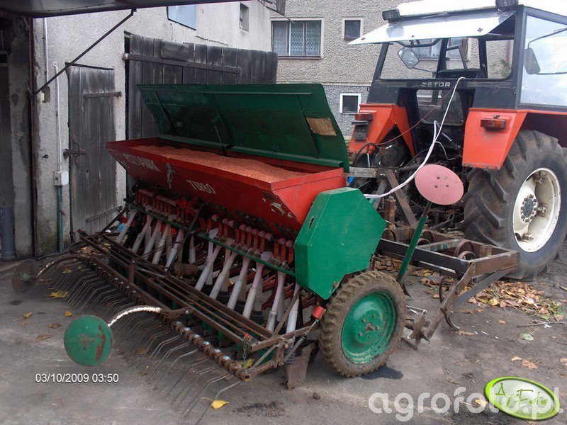

Bamber91 0 Opublikowano 8 Października 2009 A do czego te talerze stylu?? Odnośnik do komentarza https://www.agrofoto.pl/forum/gallery/image/174846-agregat-poznaniak/#findComment-355864
jakub16 122 Opublikowano 8 Października 2009 znacznik przed wschodowy Odnośnik do komentarza https://www.agrofoto.pl/forum/gallery/image/174846-agregat-poznaniak/#findComment-355871
maciej9998 5 Opublikowano 8 Października 2009 tak się zastanawiałem po co one są potrzebne Odnośnik do komentarza https://www.agrofoto.pl/forum/gallery/image/174846-agregat-poznaniak/#findComment-355991
jakub16 122 Opublikowano 8 Października 2009 Jak chcesz wykonywać oprysk lub siać nawóz przed wschodem zboża no to wtedy widzisz jak jechać Odnośnik do komentarza https://www.agrofoto.pl/forum/gallery/image/174846-agregat-poznaniak/#findComment-355993
wiesaw 3 Opublikowano 8 Października 2009 do "łatwego oprysku przedwschodowego preparatem doglebowym, na wilgotną ziemię bezpośrednio po siewie" wynalazki rolników TAP 10/2009 str. 118 Odnośnik do komentarza https://www.agrofoto.pl/forum/gallery/image/174846-agregat-poznaniak/#findComment-355994
lisek95 24 Opublikowano 9 Października 2009 Co to za Zetor i jak sobie daje rade z tym sprzętem? Odnośnik do komentarza https://www.agrofoto.pl/forum/gallery/image/174846-agregat-poznaniak/#findComment-356074
PROJEKTANT 0 Opublikowano 10 Października 2009 zetor 7211 ia daje sobie rade nadzwyczaj znakomicie sam sie zdziwiłem że ma tak lekko Odnośnik do komentarza https://www.agrofoto.pl/forum/gallery/image/174846-agregat-poznaniak/#findComment-356213
Daniellll 3 Opublikowano 11 Października 2009 Tak sie przygladam i czegos tu brakuje a brakuje przedniego wału doprawiajacego glebe , teraz przy uprawianiu to trzymasz agregat na pompie a jak bedzie przedni wał to bedzie równał pole przed uprawianiem i nibedzie sladów od ciagnika, miejsca tyle tam jest zeby go zamontowac i co wazne to zeby przedni wał niebył zamały bo bedzie garnoł ziemie, cos otym wiem bo tez mam agregat uprawowo siewny dorabiany do poznaniaka . Odnośnik do komentarza https://www.agrofoto.pl/forum/gallery/image/174846-agregat-poznaniak/#findComment-356446
PROJEKTANT 0 Opublikowano 11 Października 2009 wiem że powinien być wał ale zbrakło czasu robiłem go 5 dni bo był już czas na zasiewy przez zime zrobie przedni wał z płaskownika a z tyłu z rury w danej trzeba trzymac na podnośniku Odnośnik do komentarza https://www.agrofoto.pl/forum/gallery/image/174846-agregat-poznaniak/#findComment-356590
Daniellll 3 Opublikowano 13 Października 2009 Postaraj zrobic wał jak najwiekszy z przodu ,ja miałem 27 cm srednicy i na ziemiach piaszczystych garnoł teraz mam 31 cm i teraz nietonie Odnośnik do komentarza https://www.agrofoto.pl/forum/gallery/image/174846-agregat-poznaniak/#findComment-356831
Gacuseks 3 Opublikowano 13 Października 2009 Czekam kolego na foty, głównie chodzi mo, żebyś pokazał jak rozwiązany jest problem sterowania hydraulicznymi znacznikami . Odnośnik do komentarza https://www.agrofoto.pl/forum/gallery/image/174846-agregat-poznaniak/#findComment-356937
galoni 8 Opublikowano 24 Października 2009 Niezła robota! NO NO NO:) Mnie też ciekawi rozwiązanie znaczników hydraulicznych . Odnośnik do komentarza https://www.agrofoto.pl/forum/gallery/image/174846-agregat-poznaniak/#findComment-360533
