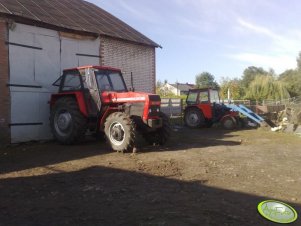

igorass 33 Opublikowano 5 Października 2009 Może Ty mi powiesz kolego jaki silnik występuje w Twoim 1014? Chodzi mi o typ silnika wybity na tabliczce znamionowej Z8.... Odnośnik do komentarza https://www.agrofoto.pl/forum/gallery/image/174711-ursus-1014/#findComment-355383
grzesiu09091987 12 Opublikowano 5 Października 2009 Z tego co wiem to w 1014 montowali silnik Z 8002.12 TURBO Odnośnik do komentarza https://www.agrofoto.pl/forum/gallery/image/174711-ursus-1014/#findComment-355446
jaro1014 4 Opublikowano 5 Października 2009 Tak dokładnie to jest 914 i ma dołożone turbo jest tam silnik typu 8401 a czemu pytasz? Odnośnik do komentarza https://www.agrofoto.pl/forum/gallery/image/174711-ursus-1014/#findComment-355512
igorass 33 Opublikowano 5 Października 2009 Próbuję ustalić czy pewnien ciągnik to orginalny 1014 czy po prostu był to 914 i właściciel do sprzedaży założył mu turbinę. Odnośnik do komentarza https://www.agrofoto.pl/forum/gallery/image/174711-ursus-1014/#findComment-355535
jaro1014 4 Opublikowano 5 Października 2009 Sprawić na tabliczce ile ma wbite kw jak 914 to ma 57kw a jak 1014 to coś ok 73kw możesz taż zerknąć czy od pompy wtryskowej idzie wężyk do kolektora ssącego bo w 1014 tak było a nie sądze żeby komuś się opłacało wymieniać pompe pod sprzedanie Odnośnik do komentarza https://www.agrofoto.pl/forum/gallery/image/174711-ursus-1014/#findComment-355547
igorass 33 Opublikowano 6 Października 2009 Sprawa się już wyjaśniła, okazało się że jest to przeróbka z Ursusa 904 :unsure: Odnośnik do komentarza https://www.agrofoto.pl/forum/gallery/image/174711-ursus-1014/#findComment-355625
jaro1014 4 Opublikowano 6 Października 2009 Jeżeli zrobił to ktoś profesjonalnie to nie będzie problemów Odnośnik do komentarza https://www.agrofoto.pl/forum/gallery/image/174711-ursus-1014/#findComment-355644
igorass 33 Opublikowano 6 Października 2009 Zgadza się, ale chodzi o same intencje sprzedającego - skoro twierdził że jest to orginalny 1014 i dopiero przyparty do muru przyznał się że to przeróbka z 904 to tak samo może być np. z przebiegiem gdzie po weryfikacji okaże się że ciągnik zamiast deklarowanych 3000 mth ma załóżmy 6000 Odnośnik do komentarza https://www.agrofoto.pl/forum/gallery/image/174711-ursus-1014/#findComment-355653
jaro1014 4 Opublikowano 6 Października 2009 całkowicie się z tobą zgadzam Odnośnik do komentarza https://www.agrofoto.pl/forum/gallery/image/174711-ursus-1014/#findComment-355658
