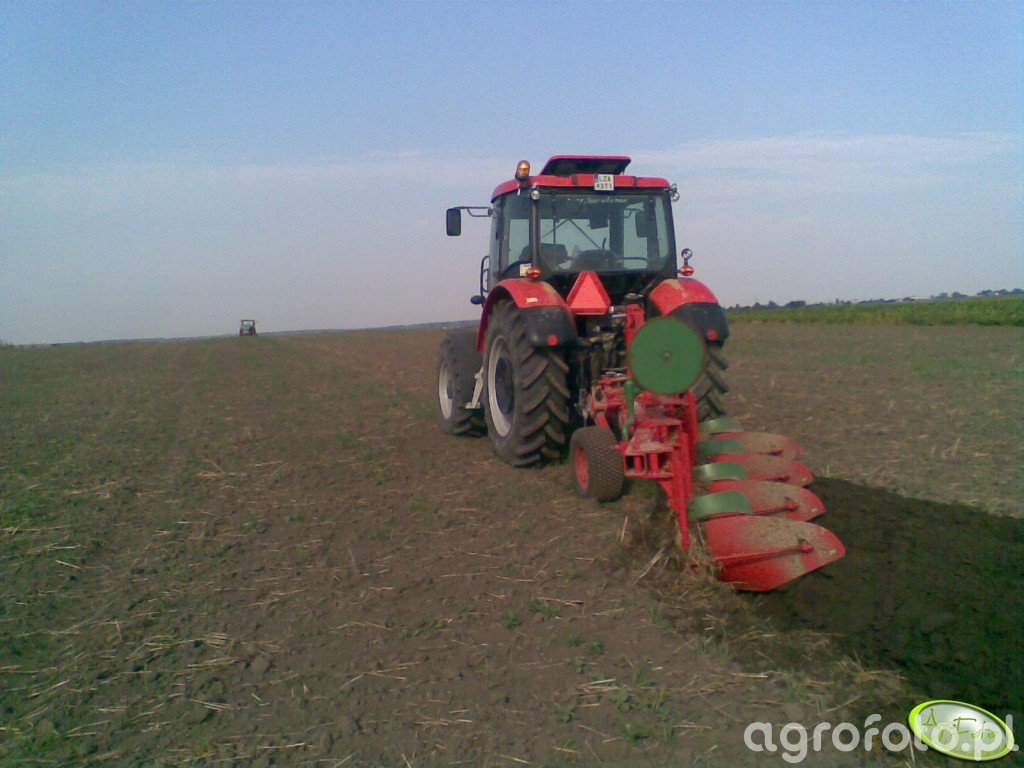

wlodiw 2 Opublikowano 11 Września 2009 Dwójka na szybkiej skrzyni (czyli skrzynia 40km/h)na długim kawałku jakieś 650-700 metrów hektar wychodzi 40min Odnośnik do komentarza https://www.agrofoto.pl/forum/gallery/image/170352-zetor-proxima-85-unia-tur-440/#findComment-349015
PRZEMEK321 2 Opublikowano 12 Września 2009 40min-no ciekawe. mam taki sam pług i nie wiem jak ty ale mam problemy z jego ustawieniem. chyba masz lekkie ziemie bo u mnie td5050 ma z nim problemy na glinie bo na lekkiej ziemi lata jak głupi. Odnośnik do komentarza https://www.agrofoto.pl/forum/gallery/image/170352-zetor-proxima-85-unia-tur-440/#findComment-349193
proxy8441 250 Opublikowano 12 Września 2009 ja mu wierze bo na takim kawałku jak wlodiw opowiada to robota idzie a szczególnie jak pług bierze 1.6m, a co do ustawień no nie wiem jakie mozesz z nim miec problemy o co chodzi? Odnośnik do komentarza https://www.agrofoto.pl/forum/gallery/image/170352-zetor-proxima-85-unia-tur-440/#findComment-349234
wlodiw 2 Opublikowano 12 Września 2009 Ee,he z kąd ja to znam, na początku tez miałem problemy z jego ustawieniem.... pierwszym razem jak orałem myślałem ze mnie szlak trafi.... Przerzuć sobie koło na przód lepiej będzie ci się ustawiał i przy miedzy będzie się elegancko orać. Następnie ustawiaj go na cięgłach TUZ tak żeby był lekko pod katem czyli dłutami bardziej do ziemi wtedy będzie ładnie wchodził w ziemie i równo orał. Musi też być równolegle ustawiony do ciągnika pod żadnym kątem bo to stawia dodatkowe opory, ja jestem z niego bardzo zadowolony, jak go kupowałem to obawiłem się trochę jak będzie sobie z nim radził a jest bardzo dobrze. Ale co brakuje Ci mocy w NH? czy sie slizga, może traktor jest po prostu za lekki, a gleby mam zróznicowane od glinek, gleby lakowe po takie tluste lepiące się mady, które są jak plastelina... generalnie 2,3klasa. Odnośnik do komentarza https://www.agrofoto.pl/forum/gallery/image/170352-zetor-proxima-85-unia-tur-440/#findComment-349251
Pronar82a 188 Opublikowano 12 Września 2009 A pod co już orałeś?? Ja za jakiś tydzień będę ruszał z orką i sianiem pszenicy. Odnośnik do komentarza https://www.agrofoto.pl/forum/gallery/image/170352-zetor-proxima-85-unia-tur-440/#findComment-349329
PRZEMEK321 2 Opublikowano 12 Września 2009 szczególnie mnie denerwoje ze nie chce wchodzic w ziemie ale to na glinie i to ze jak rozkręce na łączniku zeby wszystkie skiby były równie to gdy tylko wiade z lekkiej na ciężką ziemie to zaraz wyskakuje-może robie coś żle? moze mi ktoś doradzi? a co do NH to ciągniczek super z tym nowym silnikiem ładnie mruczy ale niektóre moje kawałki potrzebują 110 kucy do tego pługa wiec td ma co robic. Odnośnik do komentarza https://www.agrofoto.pl/forum/gallery/image/170352-zetor-proxima-85-unia-tur-440/#findComment-349357
wlodiw 2 Opublikowano 13 Września 2009 Miałem to samo, pług musi być pod kątem, tylko pod katem w poprzek ciagnika gdzie regulujesz go wysokością cięgieł i jego lewe cięglo z tej strony gdzie są dłuta na lemieszu (czyli lewej)musisz mieć rozkręcona niżej o jakieś 2-3cm względem prawego wtedy pług elegancko siedzi w ziemi i nie wychodzi na zewnatrz. A wychodzi ci zapewne dlatego,że na lemieszu masz dlugie dłuta i jak będziesz go pchał w ziemie a będzie ustawiony na równo do ciągnika wtedy dłuta sprawiają dodatkowy opór i pług wtedy wyłazi, dlatego musi byc pod kątem. Ps. ja pszeniczkę sieje już Odnośnik do komentarza https://www.agrofoto.pl/forum/gallery/image/170352-zetor-proxima-85-unia-tur-440/#findComment-349376
PRZEMEK321 2 Opublikowano 13 Września 2009 lewe ciegło czyli ktore-po tej stronie gdzie jest koło od pługa czy to drugie? a dłuta wczoraj dkręciłem bo juz mi sie zdarły na glinie ale lemiesz jeszcze jest bardzo dobry. jutro zrobie próbe przy takim ustawieniu jak mowisz i oby to pomogło. Odnośnik do komentarza https://www.agrofoto.pl/forum/gallery/image/170352-zetor-proxima-85-unia-tur-440/#findComment-349382
wlodiw 2 Opublikowano 13 Września 2009 Lewa strona czyli ta od kola pługa, musisz ją lekko obniżyć, a dłuta przecież można obrócić na drugą stronę. Odnośnik do komentarza https://www.agrofoto.pl/forum/gallery/image/170352-zetor-proxima-85-unia-tur-440/#findComment-349397
PRZEMEK321 2 Opublikowano 13 Września 2009 ok jutro to wypróbuje moze bedzie lepiej a dłuta juz obróciłem i zdarły sie z obu stron-sam widzisz jakie mam warunki jak na wiosne kupiłem pług a juz dłuta sie zdarły a mam zaledwie 35 hek. Odnośnik do komentarza https://www.agrofoto.pl/forum/gallery/image/170352-zetor-proxima-85-unia-tur-440/#findComment-349405
proxy8441 250 Opublikowano 13 Września 2009 dokładnie ten sam sposób stosuje zeby sie wglębiał niestety nie dotarł jeszcze TUR i musiałem juz naorywać starym, w którym zerszłego roku dospawałem ze starych lemieczy wypaliłem dłuta i dospawałem i obnizyłem jeszcze to ciegło lewe patrząc od tyłu i wchodził jak w babówke. Byle na orke zimową bedzie Odnośnik do komentarza https://www.agrofoto.pl/forum/gallery/image/170352-zetor-proxima-85-unia-tur-440/#findComment-349680
