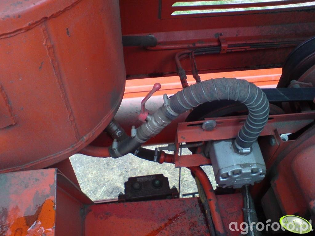

Zawory w układzie hydraulicznym w Rekordzie
Zostały zamontowane 3 zawory kulowe, w przypadku pojawienia się jakiegoś wycieku lub pęknięcia węża zamyka się je "ratując" pozostały olej ze zbiornika. Już raz uratowały olej. jeszcze jeden jest akurat za tym na pierwszym planie
I to jest dobry pomysł, ale ja miałem przypadek, taki, że i to by nic nie dało. W zeszłym roku urwał mi się cały zbiornik z mocowań i poleciał tam na dół jak wracałem w nocy z pola.
Olej wyciekał przez te otworki w korku służące do odpowietrzania, węże się załamały i był koniec jazdy.
Większość oleju dało się 'uratować', ale tak koło 'piętnastaka' uciekło niestety.
Do dziś w tym miejscu nic nie rośnie...
No to wyrazy współczucia, ale takie awarie jak Twoja zdarzają się rzadko, częściej gdzieś jakieś uszczelnienie puści w rozdzielaczu lub przy siłowniku.
