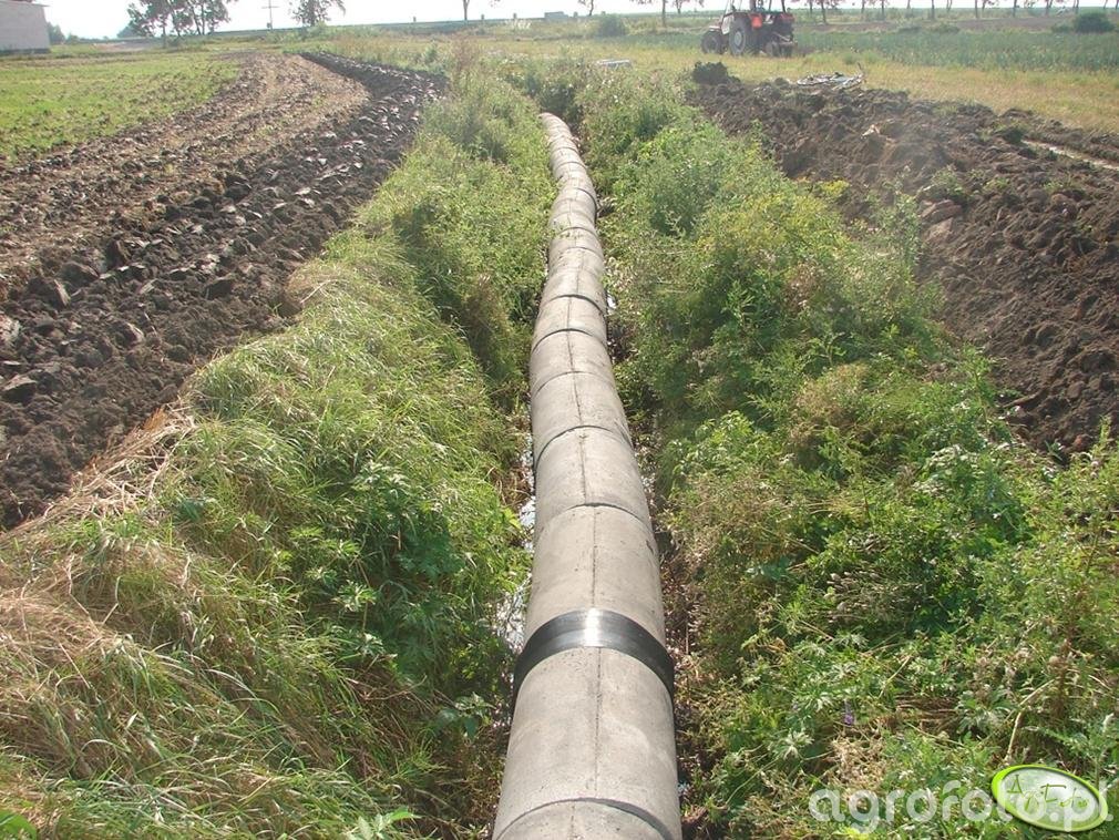

rów melioracyjny
andrzej2110 535 Opublikowano 1 Września 2009 będziesz zasypywać?? Odnośnik do komentarza https://www.agrofoto.pl/forum/gallery/image/169502-pole/#findComment-347612
Bartek 0 Opublikowano 1 Września 2009 Andrzej byłeś szybszy Odnośnik do komentarza https://www.agrofoto.pl/forum/gallery/image/169502-pole/#findComment-347614
makbet007 1 Opublikowano 1 Września 2009 ile za jednego kręga bo metruw to sporo widze chyba te skiby co odorałeś to będzie za mało zeby zaruwnać ten rów Odnośnik do komentarza https://www.agrofoto.pl/forum/gallery/image/169502-pole/#findComment-347639
damian83 13 Opublikowano 2 Września 2009 będziesz zasypywać?? tak jest zasypany, już śladu niema po rowie Odnośnik do komentarza https://www.agrofoto.pl/forum/gallery/image/169502-pole/#findComment-347713
damian83 13 Opublikowano 2 Września 2009 ile za jednego kręga bo metruw to sporo widze chyba te skiby co odorałeś to będzie za mało zeby zaruwnać ten rów za 1 metr rury dałem 45zł a metrów 160było tak odorałem i sie okazało że ziemi nie potrzeba więcej, troche roboty było <_< Odnośnik do komentarza https://www.agrofoto.pl/forum/gallery/image/169502-pole/#findComment-347716
Bartek 0 Opublikowano 2 Września 2009 A czy potrzeba na to jakieś zezwolenie? Odnośnik do komentarza https://www.agrofoto.pl/forum/gallery/image/169502-pole/#findComment-347865
damian83 13 Opublikowano 2 Września 2009 A czy potrzeba na to jakieś zezwolenie? tak normalne pozwolenie na budowe,rysunek,więcej zamieszania niż samo układanie rur ;[ Odnośnik do komentarza https://www.agrofoto.pl/forum/gallery/image/169502-pole/#findComment-347877
Bartek 0 Opublikowano 2 Września 2009 A jakieś zmiany na mapkach geodezyjnych? I kto na to wyraża zgodę? Spóła wodna? Trochę to kosztuje, ale też bym się pokusił, bo do przeszło 13ha pola dołączyłbym 0,9ha klina i miałbym ładne pole. No i jeszcze kawałek lasku ze środka wyciął, bo ktoś posadził kilka drzew:/ ale to już chyba gorzej by było. Odnośnik do komentarza https://www.agrofoto.pl/forum/gallery/image/169502-pole/#findComment-347898
adam364 0 Opublikowano 21 Września 2009 nie kladłes nic na łączenia kręgów? my jak zakrywalismy tez tak ze 150m to kladlismy worki po nawozach w jednym miejscu słabo przyktyte i tak teraz jest .jpg.html "]dziura Odnośnik do komentarza https://www.agrofoto.pl/forum/gallery/image/169502-pole/#findComment-351528
damian83 13 Opublikowano 21 Września 2009 nie kladłes nic na łączenia kręgów? my jak zakrywalismy tez tak ze 150m to kladlismy worki po nawozach w jednym miejscu słabo przyktyte i tak teraz jest .jpg.html "]dziura tak ja kładłem taką niby pape melioracyjną jak na obrazku Odnośnik do komentarza https://www.agrofoto.pl/forum/gallery/image/169502-pole/#findComment-351752
mizgus 1 Opublikowano 26 Listopada 2009 Cześć mógłbyś napisać na PW krok po kroku co i jak gdzie się udać jakie dokumenty są potrzebne i jaki jest koszt powiedzmy 1 metra, jakiej średnicy są te kręgi? Odnośnik do komentarza https://www.agrofoto.pl/forum/gallery/image/169502-pole/#findComment-374897
rolmasz 8 Opublikowano 20 Czerwca 2016 Mozesz napisac jakie dokumenty musiałeś złożyć aby uzyskać zezwolenie na zasypanie rowu? studzienki na koncach zakopałeś? Średnice dryn kto ustala? Odnośnik do komentarza https://www.agrofoto.pl/forum/gallery/image/169502-pole/#findComment-1955534
