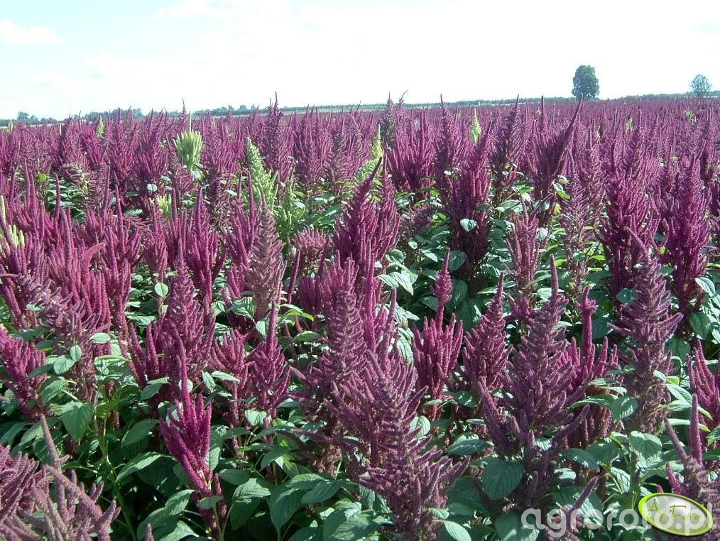

damian83 13 Opublikowano 30 Sierpnia 2009 co to za roślina i jakie ma przeznaczenie??z góry dzięki Odnośnik do komentarza https://www.agrofoto.pl/forum/gallery/image/169140-amaranthus/#findComment-346857
master0608 0 Opublikowano 30 Sierpnia 2009 W mojej gminie jeden gosc cos takiego uprawia... dolaczam sie do pytania kolegi wyzej Odnośnik do komentarza https://www.agrofoto.pl/forum/gallery/image/169140-amaranthus/#findComment-346912
lukaaasz6 0 Opublikowano 30 Sierpnia 2009 co to za roślina i jakie ma przeznaczenie??z góry dzięki Technologicznie roślinę kwalifikuje się do roślin zbożowych w wiechach znajdują się nasiona koloru kości słoniowej wielkością zbliżoną do maku(minimalnie mniejsze),przede wszystkim jest używana w piekarnictwie jako dodatek do pieczywa, ciastkarstwie , produkcja kosmetyków i leków, liście mogą być spożywane podobnie jak szpinak. Wysokość roślin to 150-250cm, norma wysiewu nasion 1-1,5 kg/ha Odnośnik do komentarza https://www.agrofoto.pl/forum/gallery/image/169140-amaranthus/#findComment-346938
andrzej2110 535 Opublikowano 30 Sierpnia 2009 To się normalni bizonem młóci?? Odnośnik do komentarza https://www.agrofoto.pl/forum/gallery/image/169140-amaranthus/#findComment-346952
lukaaasz6 0 Opublikowano 30 Sierpnia 2009 To się normalni bizonem młóci?? kosi sie zwyklym kombajnem zmienia sie tylko sita i zmniejsza wiatr, wskazany jest stół do rzepaku, zniwa przypadaja na koniec pazdziernika listopad Odnośnik do komentarza https://www.agrofoto.pl/forum/gallery/image/169140-amaranthus/#findComment-346954
Arni 1 Opublikowano 31 Sierpnia 2009 A to jest też używane chyba jako wysokiej jakości pasza dla bydła? Odnośnik do komentarza https://www.agrofoto.pl/forum/gallery/image/169140-amaranthus/#findComment-346987
lukaaasz6 0 Opublikowano 31 Sierpnia 2009 A to jest też używane chyba jako wysokiej jakości pasza dla bydła? Tak można używać amaranthusa do robienia kiszonek ale musi być zakiszany np. w połączeniu z kukurydza , z samym amaranthusem są problemy z zakiszaniem, dodając go do paszy zwiększa się ilość mleka i zawartość tłuszczu. Nasiona natomiast można stosować przy tuczu trzody chlewnej i drobiu. U trzody zwiększają przyrosty a u kur nieśność ale pozostaje jeszcze kwestia opłacalności uprawiania tej rośliny na pasze przy obecnej cenie np mleka… Odnośnik do komentarza https://www.agrofoto.pl/forum/gallery/image/169140-amaranthus/#findComment-347034
