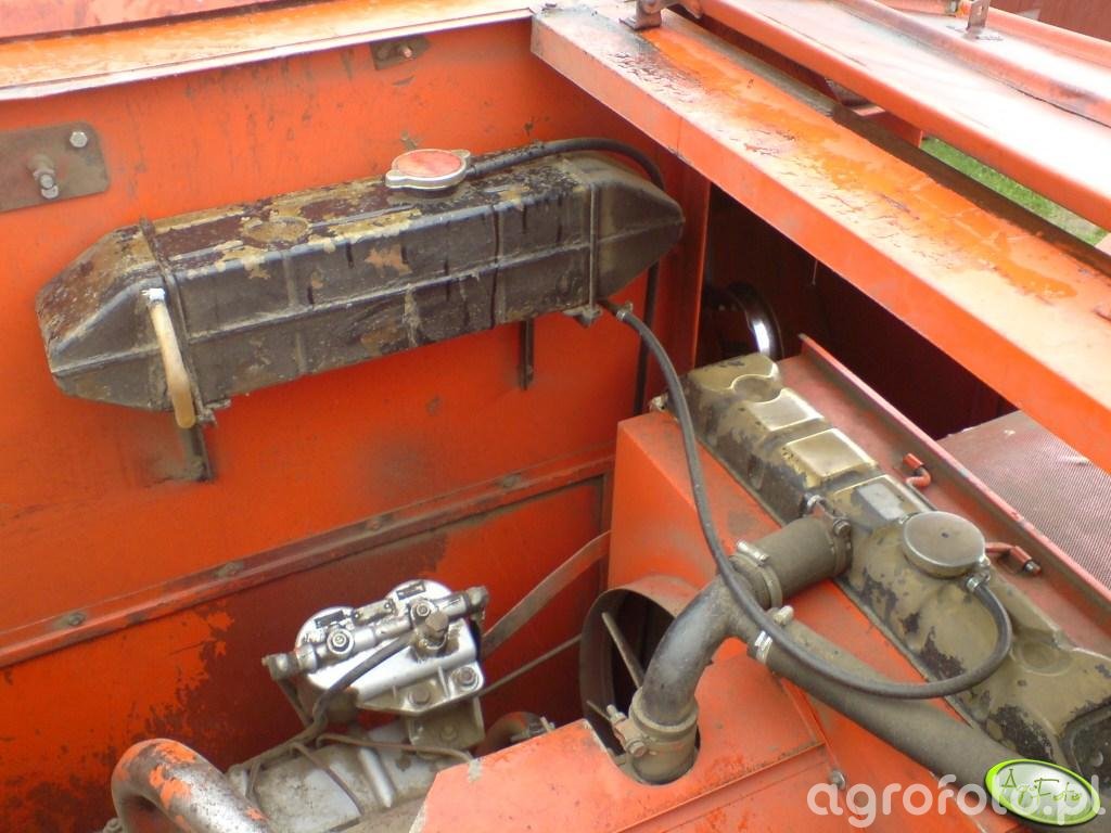

Zmodernizowany układ chłodzenia w Rekordzie
Zbiornik wyrównawczy, dzięki temu nie trzeba co jakiś czas dolewać wody do układu chłodzenia.
Widać też jak jest podłączona druga chłodnica.
Szczerze mówiąc to zastanawiam się po co ten zbiornik wyrównawczy..?
Ja nie dolewam i nie wyrzuca (no wiadomo, jak nalejesz do pełna na zimno to część musi wywalić, ale potem jak już się ustabilizuje to wody nie ubywa). Kwestia sprawnego zaworu nadciśnieniowego w korku, jeśli on jest do d*py, to wtedy wywala.
Dokładnie, trafiłeś w samo sedno, u mnie w aucie nie ma zbiornika wyrównawczego.
Mam Merca W123 z trzylitrowym dieslem i w żadnej wersji tego modelu z silnikiem wysokoprężnym (pomijam turbodiesla, bo to rzadkość, tam póżniejsze miały zbiorniczek, ale to z innej przyczyny) nie montowano zbiorniczka, korek jest ordynarnie na chłodnicy.
Ale wracając do tematu to dokąd Ci odparuje ta woda z chłodnicy? Przecież jak masz szczelny układ, to to co zmieni się w parę powinno się skroplić gdy ostygnie :-)
Mówię serio, cały zeszły sezon nie dolewałem wody do chłodnicy. Co prawda mało koszę, ale tak jak mówiłem, to jest kwestia zaworu korku.
