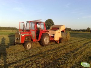

Próba zaraz po pospawaniu, trzeba było trochę ustawić.
Gość Bobek_Farmer Opublikowano 27 Sierpnia 2009 Jeżeli jest to standardowa trójka doposażona w dodatkowy korpus, to znacznie lżej, będzie orać pług 3*40. Ten ze zdjęcia nalepiej sprawdzi się przy pracy na umiarkowanych głębokościach. Odnośnik do komentarza https://www.agrofoto.pl/forum/gallery/image/168292-plug-unia-grudziac-31/#findComment-345174
Mechaniki 5 Opublikowano 27 Sierpnia 2009 Myśleliśmy nad zakupem pługa 3*40 ale był na podwórku 2 skibowy i nie było co z nim zrobić, nikt nie chciał go kupić, więc zrobiliśmy taki. Odnośnik do komentarza https://www.agrofoto.pl/forum/gallery/image/168292-plug-unia-grudziac-31/#findComment-345182
andrzej2110 535 Opublikowano 27 Sierpnia 2009 trzeba było całego dospawać tak jak zrobił to WSK125ccm Odnośnik do komentarza https://www.agrofoto.pl/forum/gallery/image/168292-plug-unia-grudziac-31/#findComment-345211
Mechaniki 5 Opublikowano 27 Sierpnia 2009 Za mało koni pod maską tylko 65 a w jego Nh trochę więcej jest. Odnośnik do komentarza https://www.agrofoto.pl/forum/gallery/image/168292-plug-unia-grudziac-31/#findComment-345214
Bamboocha 7 Opublikowano 28 Sierpnia 2009 heh u mnie 7245 ciąga 5 skib i sobie przyzwoicie radzi orki do 20 cm robie na 5 skib a do zimowej orki odkręcam jedną. Odnośnik do komentarza https://www.agrofoto.pl/forum/gallery/image/168292-plug-unia-grudziac-31/#findComment-345375
Mechaniki 5 Opublikowano 28 Sierpnia 2009 Może i nasz by dał radę i więcej ale na wiosnę pola przy łąkach to tragedia a do tego jeszcze bobry, dla nas starczy taki jest jak teraz, jak będzie nowy ciągnik to i zmieni się pługi. Odnośnik do komentarza https://www.agrofoto.pl/forum/gallery/image/168292-plug-unia-grudziac-31/#findComment-345434
farmers99 1 Opublikowano 28 Sierpnia 2009 ja do swoich "3" dokupiłem gotową przystawke i orze bardzo dobrze Odnośnik do komentarza https://www.agrofoto.pl/forum/gallery/image/168292-plug-unia-grudziac-31/#findComment-345574
Mechaniki 5 Opublikowano 28 Sierpnia 2009 Zrobiliśmy kilka przejazdów i bardzo dobrze skibę kręci, tylko trzeba było cięgło rozkręci bo za mało tył wchodził w ziemię. Odnośnik do komentarza https://www.agrofoto.pl/forum/gallery/image/168292-plug-unia-grudziac-31/#findComment-345584

xsc 56 Opublikowano 11 Listopada 2009 no ladnie....ja tam 62 koniami ciagam 60cm plug, a powiedzcie mi dlaczego do zimowej orki odkrecacie jedna skibe? Ja uwazam ze powinno sie robic odwrotnie;/ apropo ustawiania pluga to sie tak nieustawia! Plug ustawia sie w II przejezdzie, gdy ciagnik jest juz w bruzdzie :blink: Odnośnik do komentarza https://www.agrofoto.pl/forum/gallery/image/168292-plug-unia-grudziac-31/#findComment-367456
Mechaniki 5 Opublikowano 11 Listopada 2009 Trzeba było trochę rozkręcić ciegło i głównie nam chodziło czy ta ostatnia skiba dobrze kręciła. Odnośnik do komentarza https://www.agrofoto.pl/forum/gallery/image/168292-plug-unia-grudziac-31/#findComment-367572
