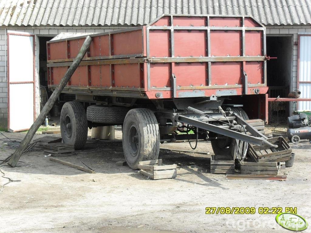

Juz bliżej jak dalej Burty 105cm wysokie, na spodzie blaszka 4mm Mały wagonik...

marcin974 31 Opublikowano 27 Sierpnia 2009 Ona była kupiona jakies 3lata temu z myslą o remoncie ale jeszcze turlała się jakoś, teraz remont i zostanie u siebie Odnośnik do komentarza https://www.agrofoto.pl/forum/gallery/image/168085-hl-8011/#findComment-344944
Gość Bobek_Farmer Opublikowano 27 Sierpnia 2009 Ostatnio zauważyłem trend, do przebudowy przyczep na takie wagony. Ciekawe co na to rama tej szanownej przyczepy. Odnośnik do komentarza https://www.agrofoto.pl/forum/gallery/image/168085-hl-8011/#findComment-345023
marcin974 31 Opublikowano 27 Sierpnia 2009 Hmm trend? Czy ja wiem... Chodzi o lepsze wykorzystanie przyczepy, przecież ziemi nie będziemy wozić w nadstawkach, one będą uzyte do transportu ziarna, zielonek itd. a obornik, ziemie czy pomidory mozna w burty ładować (okolo 50cm wysokie) Pszeniczki spokojnie 11,5t wsypie na nią... Oponki na pewno mają większą nośność niz rama Odnośnik do komentarza https://www.agrofoto.pl/forum/gallery/image/168085-hl-8011/#findComment-345029
andrzej2110 535 Opublikowano 27 Sierpnia 2009 Marcin do torowiska 750mm ma nie daleko wiec wagon buduje Marcin tylko pamiętaj żeby założyć sprzęg orczykowy na odpowiedniej wysokości. Chociaż przy Lxd2 są sprzęgi do transporterów wiec tako przyczepę tez przypnie za normalny zaczep. Odnośnik do komentarza https://www.agrofoto.pl/forum/gallery/image/168085-hl-8011/#findComment-345159
marcin974 31 Opublikowano 27 Sierpnia 2009 przyjedź 3512 to Ci pozycze Odnośnik do komentarza https://www.agrofoto.pl/forum/gallery/image/168085-hl-8011/#findComment-345170
Gość Bobek_Farmer Opublikowano 27 Sierpnia 2009 Ferdek przy stracie chybaby gumę palił. Z pełną oczywiście. Odnośnik do komentarza https://www.agrofoto.pl/forum/gallery/image/168085-hl-8011/#findComment-345175
andrzej2110 535 Opublikowano 27 Sierpnia 2009 Po szynach to nawet T-25 by pełno uciągnął Odnośnik do komentarza https://www.agrofoto.pl/forum/gallery/image/168085-hl-8011/#findComment-345202

marcin974 31 Opublikowano 28 Sierpnia 2009 Będzie spręzyna ciekawie zamontowana Juz wszystko porobione jeszcze tylko ona została... no i to malowanie, az strach się bac :huh: Odnośnik do komentarza https://www.agrofoto.pl/forum/gallery/image/168085-hl-8011/#findComment-345735
Michal7010 1 Opublikowano 2 Września 2009 załoz sobie drugie zamki na gorne burty Odnośnik do komentarza https://www.agrofoto.pl/forum/gallery/image/168085-hl-8011/#findComment-347886
marcin974 31 Opublikowano 2 Września 2009 W jakim celu one miałyby być? Z kad dokladniej z kujaw jestes? Odnośnik do komentarza https://www.agrofoto.pl/forum/gallery/image/168085-hl-8011/#findComment-347939
Michal7010 1 Opublikowano 13 Września 2009 w takim celu ze drugi zamek bedzie powodowal ze gorna burta nie bedzie "naciskac" na dolna. Odnośnik do komentarza https://www.agrofoto.pl/forum/gallery/image/168085-hl-8011/#findComment-349649
marcin974 31 Opublikowano 13 Września 2009 Aaa... Na dolnej burcie jest profil 6X8 bodajże i on załatwia sprawę Odnośnik do komentarza https://www.agrofoto.pl/forum/gallery/image/168085-hl-8011/#findComment-349671
