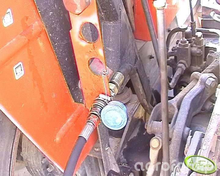

Końcówka ISO. Na razie montaż tymczasowy. Potem to trochę przerobie.
Gość Opublikowano 7 Sierpnia 2010 Jaki w nim masz rozdzielacz? Odnośnik do komentarza https://www.agrofoto.pl/forum/gallery/image/167452-ursus-3512/#findComment-519699
andrzej2110 535 Opublikowano 7 Sierpnia 2010 Standardowy. Widać go na zdjęciu. Odnośnik do komentarza https://www.agrofoto.pl/forum/gallery/image/167452-ursus-3512/#findComment-519700
Gość Opublikowano 8 Sierpnia 2010 Ale to ten kontakt? Odnośnik do komentarza https://www.agrofoto.pl/forum/gallery/image/167452-ursus-3512/#findComment-520379
andrzej2110 535 Opublikowano 8 Sierpnia 2010 A jaki to kontakt?? Odnośnik do komentarza https://www.agrofoto.pl/forum/gallery/image/167452-ursus-3512/#findComment-520390
Gość Opublikowano 9 Sierpnia 2010 To jest raczej ten kontakt. Bo w tych drugich aby zmienić ustawienie z siłownika jednostronnego działania na sił. dwustronnego działania to śrubę podnosiło się o ok. 5mm. Powiedz jak przesuwasz drążek podczas np. kiprowania przyczepą. Odnośnik do komentarza https://www.agrofoto.pl/forum/gallery/image/167452-ursus-3512/#findComment-520970
andrzej2110 535 Opublikowano 9 Sierpnia 2010 Śruba jest wykręcona. Dźwignia działa do przodu i do tyłu. Odnośnik do komentarza https://www.agrofoto.pl/forum/gallery/image/167452-ursus-3512/#findComment-520975
Gość Opublikowano 12 Sierpnia 2010 Ty masz cya rozdzieacz typ RBS10-160-X5RXL, jednak nie jestem pewien na 100%(musiałbym zobacyć przód). Odnośnik do komentarza https://www.agrofoto.pl/forum/gallery/image/167452-ursus-3512/#findComment-521943
