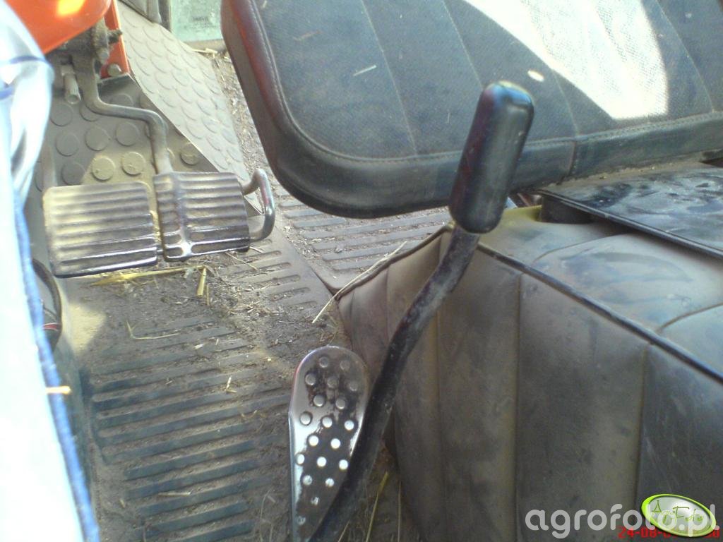

igorass 33 Opublikowano 24 Sierpnia 2009 Na jakiej zasadzie działa ten rewers? Masz do tyłu wszystkie 5 biegów tylko odpowiednio wolniej, tak jak w ciężkiej serii? Czy po prostu tylko z jedynki? Odnośnik do komentarza https://www.agrofoto.pl/forum/gallery/image/167213-zetor-6340-rewers/#findComment-343549
zetormen 7 Opublikowano 25 Sierpnia 2009 Wszystkie 5 biegów a prędkość taka sama. Odnośnik do komentarza https://www.agrofoto.pl/forum/gallery/image/167213-zetor-6340-rewers/#findComment-343825
UrsusCzesio 310 Opublikowano 25 Sierpnia 2009 Do innych Zetorów też by załozyć szło? tj. 5211 7211 itp itd Odnośnik do komentarza https://www.agrofoto.pl/forum/gallery/image/167213-zetor-6340-rewers/#findComment-343893
dario 0 Opublikowano 25 Sierpnia 2009 Dołożyć to by pewnie ciężko było bo ta skrzynia była montowana opcjonalnie od roku około '90 na zachód, znajomy w swoim 7745 taką ma, a ta wajcha wychodzi pewnie z miejsca gdzie w innych można spotkać przełącznik 540<-->1000 Odnośnik do komentarza https://www.agrofoto.pl/forum/gallery/image/167213-zetor-6340-rewers/#findComment-343959
adam364 0 Opublikowano 25 Sierpnia 2009 ja moglem miec rewers w 5320 ale diler mowil ze to sie nie sprawdza czy jakos tak Odnośnik do komentarza https://www.agrofoto.pl/forum/gallery/image/167213-zetor-6340-rewers/#findComment-344005
zetormen 7 Opublikowano 25 Sierpnia 2009 Sprawdza sie człowieku :rolleyes: Odnośnik do komentarza https://www.agrofoto.pl/forum/gallery/image/167213-zetor-6340-rewers/#findComment-344052
zetormen 7 Opublikowano 25 Sierpnia 2009 Rewers jest pomiuędzy womem a przełożeniami Odnośnik do komentarza https://www.agrofoto.pl/forum/gallery/image/167213-zetor-6340-rewers/#findComment-344053
