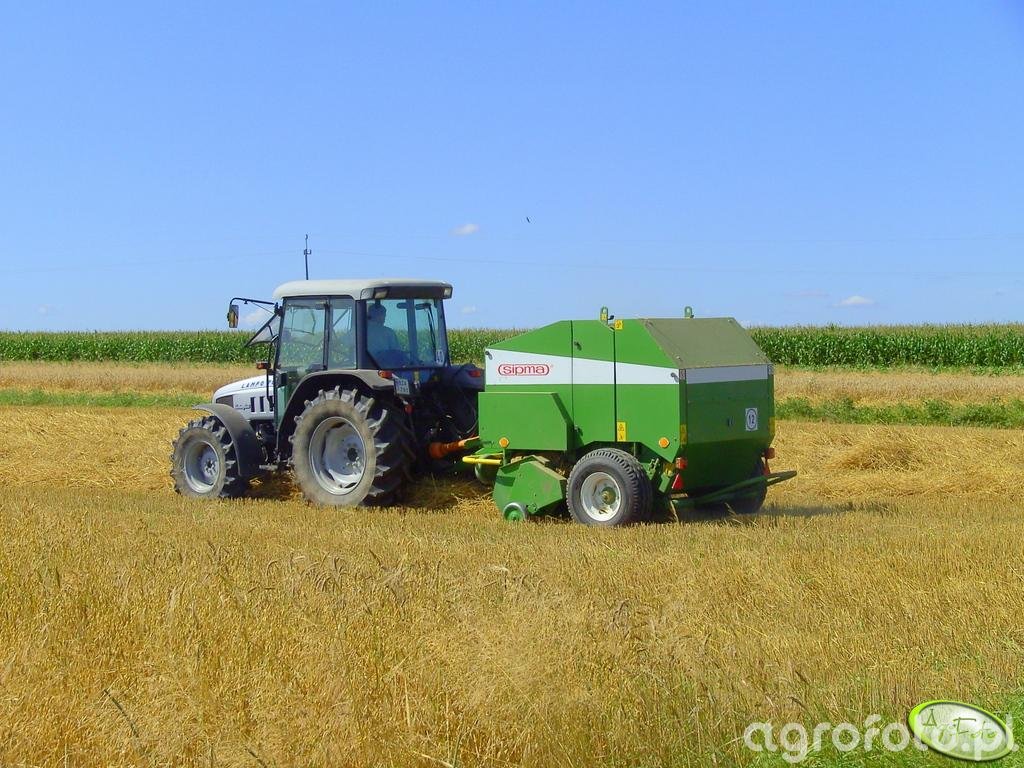

celeronik 5 Opublikowano 17 Sierpnia 2009 Zadowolony z prasy? Odnośnik do komentarza https://www.agrofoto.pl/forum/gallery/image/165358-lamborghini-lampo-70-prasa-sipma/#findComment-340213
maciek7 2 Opublikowano 17 Sierpnia 2009 Fajny taki zwinny zestaw Odnośnik do komentarza https://www.agrofoto.pl/forum/gallery/image/165358-lamborghini-lampo-70-prasa-sipma/#findComment-340234
kacper123 0 Opublikowano 17 Sierpnia 2009 ile bel zrobisz nim na godzinę? fajny zestaw Odnośnik do komentarza https://www.agrofoto.pl/forum/gallery/image/165358-lamborghini-lampo-70-prasa-sipma/#findComment-340247
gryfel 5 Opublikowano 18 Sierpnia 2009 @celeronik prasa jest dobra tylko jej wielką wadą są słabe łańcuchy które się strasznie rozciągają, oprócz tego jestem zadowolony z prasy. @maciek7 dzięki, powiem że Lampo bardzo pasuje do tej prasy @kacper123 nigdy dokładnie nie mierzyłem, ale myślę że gdzieś 20-25 belek na godzinę. Odnośnik do komentarza https://www.agrofoto.pl/forum/gallery/image/165358-lamborghini-lampo-70-prasa-sipma/#findComment-340709
Tworkowiak 108 Opublikowano 19 Sierpnia 2009 Chciałbym zamienic C-360 na takiego Lampo :rolleyes: . A Sipma ogólnie dobra prasa , tylko ostatnio wkurzało mnie ucinanie śrubek na trybie co napędza wałki <_< (kamyki blokujące wałki - jak podbierak za nisko jest to się zbierają ze słomą ) . Miałeś kiedyś takie coś ? Odnośnik do komentarza https://www.agrofoto.pl/forum/gallery/image/165358-lamborghini-lampo-70-prasa-sipma/#findComment-341254
Piotrus89 3 Opublikowano 19 Sierpnia 2009 Myśmy udoskonalili naszą Sipmę w tym aspekcie, pomiędzy wałki jest przykręcona listwa, która zapobiega wcinaniu się kamieni, nic nie ma szans sie dostać między wałki. Pozdro Odnośnik do komentarza https://www.agrofoto.pl/forum/gallery/image/165358-lamborghini-lampo-70-prasa-sipma/#findComment-341439
SZMEKK 21 Opublikowano 20 Sierpnia 2009 mogłbys zrobic zdjecie tej listwy? bylbym ci brdzo wdzieczny bo sam planuje cos takiego zrobic Odnośnik do komentarza https://www.agrofoto.pl/forum/gallery/image/165358-lamborghini-lampo-70-prasa-sipma/#findComment-341814
mafiadankow 3 Opublikowano 20 Sierpnia 2009 Chciałbym zamienic C-360 na takiego Lampo :rolleyes: . A Sipma ogólnie dobra prasa , tylko ostatnio wkurzało mnie ucinanie śrubek na trybie co napędza wałki <_< (kamyki blokujące wałki - jak podbierak za nisko jest to się zbierają ze słomą ) . Miałeś kiedyś takie coś ? mi to sie często dzieje, ale to masz takie 'zabezpieczenie' nazwijmy to, zeby Ci nie roz*ebało łańcucha ;p śruby 8.8 wkręcaj tam jak Ci pójdą, bo 5.8 raz dwa sie rozlecą Odnośnik do komentarza https://www.agrofoto.pl/forum/gallery/image/165358-lamborghini-lampo-70-prasa-sipma/#findComment-341892
gryfel 5 Opublikowano 21 Sierpnia 2009 @Tworkowiak ze 2 razy wpadł mi kamień i poucinało śrubki na trybie co napędza wałki przez 7 lat pracy, a do słomy zawsze podnoszę podbieracz wyżej na łańcuszkach i nie zbiera kamieni @Piotrus89 niezły miałeś pomysł na udoskonalenie Sipmy czekan na fotki tej listwy Odnośnik do komentarza https://www.agrofoto.pl/forum/gallery/image/165358-lamborghini-lampo-70-prasa-sipma/#findComment-341986
Tworkowiak 108 Opublikowano 21 Sierpnia 2009 @mafiadankow - dzięki za te śrubki. Że to zabezpieczenie to ja wiem , ale wolałbym żeby ucieło śrubkę na wałku niż tam (mniej roboty przynajmniej). Poza tym i tak najgorsze jest wywalanie beli z komory (bo nie ruszysz jej wałkiem) . @gryfel - ja też zazwyczaj podbierak czepiam na łańcuszki ale wtedy jest problem z zebraniem przejechanej słomy , a niechce sie biegac i podbieraka podnosic i opuszczac . @Piotruś89 - dawaj zdjęcie i ide rozbierac swoją prasę Odnośnik do komentarza https://www.agrofoto.pl/forum/gallery/image/165358-lamborghini-lampo-70-prasa-sipma/#findComment-342042
