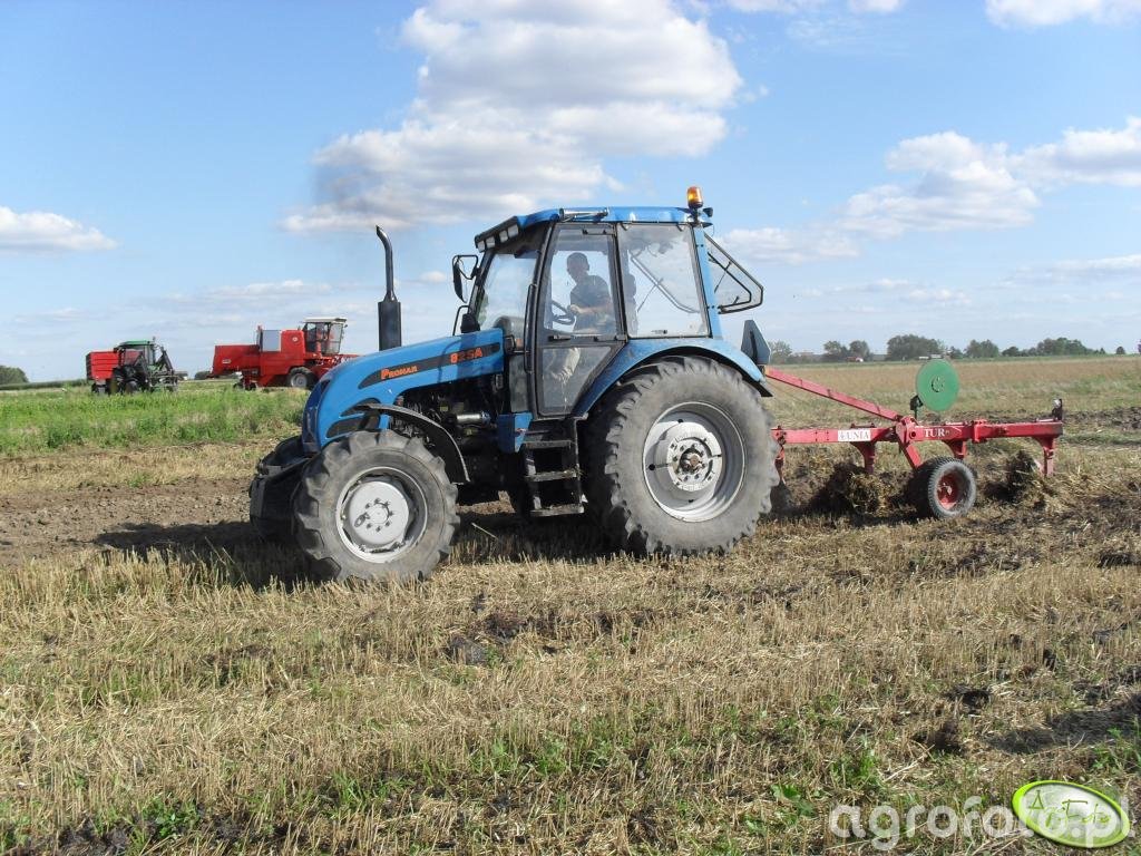

Daniel974 1 Opublikowano 15 Sierpnia 2009 A gdzie talerzówka? Odnośnik do komentarza https://www.agrofoto.pl/forum/gallery/image/164910-pronar-82sa/#findComment-339504
marcin974 31 Opublikowano 15 Sierpnia 2009 Po oborniku wolimy nie praktykować talerzówki, tym bardziej ze słoma tez była sieczkowana Odnośnik do komentarza https://www.agrofoto.pl/forum/gallery/image/164910-pronar-82sa/#findComment-339510
Piotruniu25 3817 Opublikowano 15 Sierpnia 2009 Ta trąbka/klaskson jest z plastiku czy z metalu? Odnośnik do komentarza https://www.agrofoto.pl/forum/gallery/image/164910-pronar-82sa/#findComment-339555
marcin974 31 Opublikowano 15 Sierpnia 2009 Stal i to chromowana :lol: Odnośnik do komentarza https://www.agrofoto.pl/forum/gallery/image/164910-pronar-82sa/#findComment-339558
pioter 46 Opublikowano 15 Sierpnia 2009 co będzie robione po tej podorywce jakiś poplon??? Odnośnik do komentarza https://www.agrofoto.pl/forum/gallery/image/164910-pronar-82sa/#findComment-339598
marcin974 31 Opublikowano 15 Sierpnia 2009 Być może gorczyca -a po niej burak Odnośnik do komentarza https://www.agrofoto.pl/forum/gallery/image/164910-pronar-82sa/#findComment-339606
deer 180 Opublikowano 15 Sierpnia 2009 A dlaczego nie talerzówka ?? Tylko podorywka. Wg. mnie gdy słoma jest rozdrobniona i jeszcze obornik, to wiele korzystniejsza jest talerzówka - materia organiczna wymieszana z ziemią. Najgorzej że jeszcze ta podorywka pługiem od orki na głeboko - duża skiba. Materia organiczna przywalona ziemia, odcięty dostęp tlenu, trudniejszy rozkład materii organicznej. Odnośnik do komentarza https://www.agrofoto.pl/forum/gallery/image/164910-pronar-82sa/#findComment-339676
marcin974 31 Opublikowano 15 Sierpnia 2009 Czyli jak Ci gruberami tak popypłają w polu ze motorowerem mozna jeździć to jest najlepiej? Dosadnie napisałem, wiem... Fajnie ze ktos tak rzeczowo potrafi pisać, a przy najbliższej okazji zobaczymy jak to będzie po talerzówce... W tym roku wszystkie podorywki talerzówką są robione, ale jakoś robota nią mnie nie przekonywała do tej pory bo zostają resztki pożniwne a po plugu jest czysciutko... No i talerzówką jest dwa razy większa wydajność bo przy tej samej prędkości nie ciągnie sie 140cm tylko 280cm i taki klin czy poprzecz sprawniej nią zrobi Odnośnik do komentarza https://www.agrofoto.pl/forum/gallery/image/164910-pronar-82sa/#findComment-339682
deer 180 Opublikowano 15 Sierpnia 2009 Gruber, jeszcze do tego dwubelkowy to tez zbyt dobrze nie miesza, co innego 3 lub 4 belkowy. Niezałapałem dowcipu z tym motorowerem , że płytko i szybko ? No właśnie im więcej materii organicznej do przyorania tym wiecej jej powinno byc widac po podorywce (równomierny rozkłada w profilu glebowym), na czysto to można podorywac jak jest niskie ściernisko, słoma sprzątnięta i bez obornika. obowiązuje mniejwięcej taka zasada ogólna do podorywek że na każdą 1T słomy na 1 ha do przyorania powinno sie robic 1,5 do 2 cm, tzn. jak masz 6 t/ha słomy to głebokośc podrywki od 9 do 12 cm. Odnośnik do komentarza https://www.agrofoto.pl/forum/gallery/image/164910-pronar-82sa/#findComment-339692
pioter 46 Opublikowano 16 Sierpnia 2009 @marcin o to w tym wszystkim chodzi aby na polu było widać wymieszane z glebą resztki @deer jest wszytko oki jeżeli obornik talerzujemy i po tym będzie kiedyś tam orka, ale jak po oborniku trzeba gorczyce siać, a nie ma się siewnika talerzowego lub siewnika poplonów na talerzówce to lepiej podorać po przy bronowaniu po talerzówce strasznie wyciągają się resztki i obornik ja od kiedy mam bronę nie mogę patrzeć na podorywki, do tego jeszcze dużym pługiem, a na polu było pełno kupek słomy...jednak trochę podorać muszę, żeby się senior nie obraził... Odnośnik do komentarza https://www.agrofoto.pl/forum/gallery/image/164910-pronar-82sa/#findComment-339736
marcin974 31 Opublikowano 16 Sierpnia 2009 Gruber, jeszcze do tego dwubelkowy to tez zbyt dobrze nie miesza, co innego 3 lub 4 belkowy. Twardo -słabo ruszone ściernisko Odnośnik do komentarza https://www.agrofoto.pl/forum/gallery/image/164910-pronar-82sa/#findComment-339750
deer 180 Opublikowano 16 Sierpnia 2009 Tu się kłanai jak zwykle masa maszyny . Mój 3m gruber waży 2 T, faktem jest jednak że się zdarzy że i to czasem zamało. Dlatego trochę dziwne mi sie wydaje jak na forum piszą że gruber waży 1T i nawet w twardym idzie. Odnośnik do komentarza https://www.agrofoto.pl/forum/gallery/image/164910-pronar-82sa/#findComment-339884
