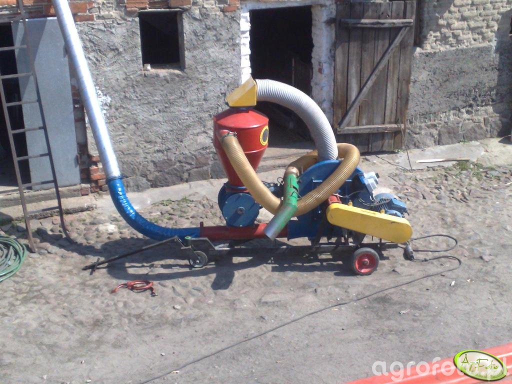

Piochu 8 Opublikowano 2 Sierpnia 2009 Możesz napisać coś więcej o tej dmuchawie, jaka cena i jaka wydajność? Odnośnik do komentarza https://www.agrofoto.pl/forum/gallery/image/161083-dmuchawa-ssaco-tloczaca/#findComment-333881
AgroTeam griga 1372 Opublikowano 2 Sierpnia 2009 Wydaje Mi się że masz za blisko wpięte kolanko na wyjściu. U Mnie na dmuchawie jest rysuneczek na którym widać, że musi być przynajmniej 2m prostej rury. Odnośnik do komentarza https://www.agrofoto.pl/forum/gallery/image/161083-dmuchawa-ssaco-tloczaca/#findComment-334051
michas1934 10 Opublikowano 3 Sierpnia 2009 wydajność 10t/h. koszt 4tys.zł Odnośnik do komentarza https://www.agrofoto.pl/forum/gallery/image/161083-dmuchawa-ssaco-tloczaca/#findComment-334174
matigg 6 Opublikowano 3 Sierpnia 2009 tylko 4 tyś? :huh: Odnośnik do komentarza https://www.agrofoto.pl/forum/gallery/image/161083-dmuchawa-ssaco-tloczaca/#findComment-334184
AgroTeam griga 1372 Opublikowano 3 Sierpnia 2009 To jaki masz tam silnik tz ile kW? Moja ma 11 i przy podobnych ustawieniach jak na zdjęciu robię max 7-8t. Kupiłeś jako używaną ją czy jak? Odnośnik do komentarza https://www.agrofoto.pl/forum/gallery/image/161083-dmuchawa-ssaco-tloczaca/#findComment-334283
michas1934 10 Opublikowano 7 Sierpnia 2009 kupiłem jako uzywke Odnośnik do komentarza https://www.agrofoto.pl/forum/gallery/image/161083-dmuchawa-ssaco-tloczaca/#findComment-335882
MarcinC360 34 Opublikowano 10 Lutego 2014 Rozglądam się za taką- mam na oku identyczną z silnikiem 11kW,i ciekaw jestem Twojej opinii o niej tzn. jaka jest jej wydajnść, jaką max długośc rury ssącej można zastsować zeby można było spokojnie zasysać z przyczepy bez przestawiania dmuchawy? U mnie pracowała by z mniej więcej taką konfiguracją rur na wylocie. 2m prostej kolanko-prosta rura 2m-kolanko(wylot na podłoge) ogólnie max 2 kolanka i max 4m rur czy przy takim ustawieniu da rade rozładować 3-4t za pół godziny? Czy można nią rozładowywać groch i rzepak? Oczywście będe ją tez używał do załadunku z pomieszczeń na przyczepy przy sprzedaży tu już wydajnośc to nie problem, bo się nie spieszy. Odnośnik do komentarza https://www.agrofoto.pl/forum/gallery/image/161083-dmuchawa-ssaco-tloczaca/#findComment-1426164
Root Admin yacenty 5169 Opublikowano 10 Lutego 2014 na wejściu możesz wstawić sobie kolanko albo przedłużkę z rury, te węże elastyczne lubią pękać. nie wiem jak autor zdjęcia osiągnął taką wydajność. U mnie na 15kw silniku wydajność oscyluje w okolicy 10ton. Wydajność najmocniej ogranicza ilość kolanek. U mnie są tylko dwa i tak jak griga pisał - producent zaleca 2m rurę zaraz za turbiną i dopiero później kolano do góry. Wspomniane 10 ton/godzinę to wydajność przy podnoszeniu ok 4m do góry (kolano, 3m rury, kolano, metrówka do ustalenia dokładnego kierunku). Co do grochu i rzepaku to ja ci nie powiem - u nas idzie tylko pszenica i jęczmień. Wydajność do załadunku przyczep jest taka sama. Jednak tutaj zakup sobie cyklon zwalniający, przy rurach idzie bardzo mocno i szybko więc dużo ziarna po prostu się wysypywało. Mając cyklon idzie na spokojnie. U mnie teraz około 50 min i mam załadowaną hlkę 8-8.5 tony. Odnośnik do komentarza https://www.agrofoto.pl/forum/gallery/image/161083-dmuchawa-ssaco-tloczaca/#findComment-1426177
MarcinC360 34 Opublikowano 11 Lutego 2014 Dzięki za konkretną odpowiedź. Dzwoniłem do gościa i mówi, że 1t/10min idzie na spokojnie, czyli w sam raz jak dla mnie, zbiornik nie częsciej niż 15min, a na przyczepe wchodzą 2, wiec na dwa zestawy wożąc (pola zaraz za stodołą) powiniennem zdążyć dmuchnąć taką dmuchawą te 3t w 30 minut właśnie. Dmuchawa jest z 2004 roku, widać, że mało robiła, cena 6700zł do negocjacji. Na miejscu można zrobić próbę, umówie się z gościem popróbujemy pokaże mi ustawienia i wtedy zadecyduje. Odnośnik do komentarza https://www.agrofoto.pl/forum/gallery/image/161083-dmuchawa-ssaco-tloczaca/#findComment-1427244
Root Admin yacenty 5169 Opublikowano 11 Lutego 2014 ja miałem taka używaną dmuchawę za 5tys, jak szybko kupiłem tak jeszcze szybciej sprzedałem HLkę ładowałem 3 godziny Odnośnik do komentarza https://www.agrofoto.pl/forum/gallery/image/161083-dmuchawa-ssaco-tloczaca/#findComment-1427252
MarcinC360 34 Opublikowano 11 Lutego 2014 Ta z ogłoszenia jest z Dozamechu, nie z Kościana czy jak się tam Twoja nazywała. Odnośnik do komentarza https://www.agrofoto.pl/forum/gallery/image/161083-dmuchawa-ssaco-tloczaca/#findComment-1427275
