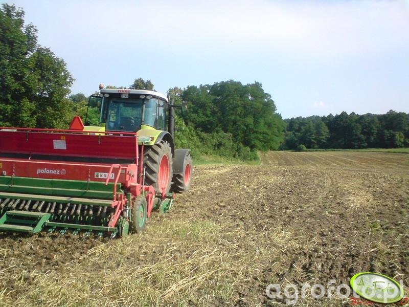

damian8070 1 Opublikowano 23 Stycznia 2015 cześć. mam pytanie o siewnik w sensie jak się sprawuję. Chcę kupić taki sam i waham się czy kupić uni czy agro masz. jakie są twoję opinie? jak wychodzi wysiew na ha?- zgodnie z tabela i próbą kręcona? czy kółka utrzymują głębokość pracy? i jakie jest Twoje spostrzeżenie w porównaniu do agro maszu bo tam sa redlice jedno talerzowe a tu dwu. Pozdrawiam ! Odnośnik do komentarza https://www.agrofoto.pl/forum/gallery/image/154882-unia-ares-tl-polonez-d-claas-ares-657-atz/#findComment-1643352
MatysekxD 20 Opublikowano 23 Stycznia 2015 Witam. Siewnik sprawuje się dobrze. Nie jest to może świetne wykonanie ale jak dla mnie wystarczy. Z minusów musze wypisać uciążliwe przełączanie z wysiewu drobno na gruboziarnisty materiał. Jest to szalenie niewygodne (trzeba w każdej rolce osobno wcisnąć taki plastikowy element). Do minusów muszę też zaliczyć tabele siewu. Jest ona dość dokładna (wystarczą 2 próby kręcone) ale jej skala kończy się n. w przypadku pszenicy na 170 kg/ha. Redlice mam dwu talerzowe. Niestety nie mam kółek dociskowych przez co na uprowionej agregatem ziemi siewnik sieje czasami nawet na 5 cm i to mimo zmiejszenia nacisku. Gdy nacisk jest jednak zbyt słaby redlice podskakują już przy 8km/ha. Zdecydowanie kupuj z kółkami, niezależnie który siewnik wybierzesz. Docisk zwiększysz i nie będzie podskakiwania a głębokość siewu i tak utrzymają kółka. Ogólnie siewnik fajny jak dla mnie. Znajomy ma Agro-Masz i też sobie chwali ale użytkował go dopiero 1 sezon, zobaczymy jak wyjdzie to w dłuższym okresie eksploatacji. Odnośnik do komentarza https://www.agrofoto.pl/forum/gallery/image/154882-unia-ares-tl-polonez-d-claas-ares-657-atz/#findComment-1643371
damian8070 1 Opublikowano 23 Stycznia 2015 tzn ze jest nie mozna zejść ponizej 170kg? wg tabeli... agro masz taniej o jakieś 20 tyś. A używasz tego agregatu do uprawy poiżniwnej? jak się tam sprawuje? bo unia ma stosunkowo małe talerze 460 mm Odnośnik do komentarza https://www.agrofoto.pl/forum/gallery/image/154882-unia-ares-tl-polonez-d-claas-ares-657-atz/#findComment-1643374
MatysekxD 20 Opublikowano 23 Stycznia 2015 tzn ze jest nie mozna zejść ponizej 170kg? wg tabeli... agro masz taniej o jakieś 20 tyś. A używasz tego agregatu do uprawy poiżniwnej? jak się tam sprawuje? bo unia ma stosunkowo małe talerze 460 mm Agregatu już nie mam. Używałem go do uprawy pożniwnej ale też do uprawy po orce. Po ok 400 ha talerze z 460 zrobiły się 420 i nadawały się do wymiany. Sprzedałem go jednak. Ogólnie sprawował się bardzo dobrze. Tabela jest do 170 kg w przypadku pszenicy (w innych roślinach jest inaczej) i idzie ustawić więcej czy mniej. Nie pamiętam ale jest skala skrzyni od 0 do 40 chyba. I tabela pszenicy kończy się na 170 kg i jest to ustawienie chyba 22 lub 24 skrzyni. Idzie ustawić np 240 kg ale już musisz kombinować czy będzie to ustawienie skrzyni 28 czy może 32. W takim przypadku nawet 4 próby kręcone robię a to czasu zajmuje. Odnośnik do komentarza https://www.agrofoto.pl/forum/gallery/image/154882-unia-ares-tl-polonez-d-claas-ares-657-atz/#findComment-1643447
