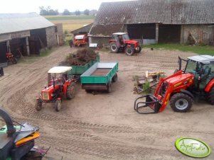

Obora na 24 sztuki. Wymiary 12m szerokości , 14,5 długości. Poddasze użytkowe na około 140 balotów.
drzewis98 8 Opublikowano 8 Lipca 2009 w jaki sposób usuwasz obornik, jaki koszt takiej obory? pozdrawiam:) Odnośnik do komentarza https://www.agrofoto.pl/forum/gallery/image/154740-obora/#findComment-321926
Piterr 0 Opublikowano 9 Lipca 2009 Obornik usuwam turem piękna sprawa he he. A koszt to około 95 tys zł tylko że wszystkie prace spawalnicze wykonywałem w własnym zakresie ,a i stal pochodzi z pobliskiego złomowiska. Jest to koszt okien, stropu, cementu, cegły, stali, drewna wraz z obróbką , alucynku na dach, żwiru, nadproży itd. i oczywiście robocizny znajomego murarza. Odnośnik do komentarza https://www.agrofoto.pl/forum/gallery/image/154740-obora/#findComment-322065
drzewis98 8 Opublikowano 9 Lipca 2009 a masz jakis korytarz paszowy???? Odnośnik do komentarza https://www.agrofoto.pl/forum/gallery/image/154740-obora/#findComment-322129
marek15261 151 Opublikowano 9 Lipca 2009 Jakiej szerokości i głębokości masz korytarz gnojowy. Odnośnik do komentarza https://www.agrofoto.pl/forum/gallery/image/154740-obora/#findComment-322238
Piterr 0 Opublikowano 9 Lipca 2009 A więc tak szerokość korytarza gnojowego to 2m a paszowego wraz z korytami 3,2 m tak że na paszowym po zamknięciu koryta spokojnie sobie ciągnikiem przywożę paszę. A co do głębokości korytarza gnojowego to na początku jak zgarniam to ma on 4 cm a pod końcem obory 20 cm. Wymiary stanowisk to o ile dobrze pamiętam 1,9m na 1.15m. Odnośnik do komentarza https://www.agrofoto.pl/forum/gallery/image/154740-obora/#findComment-322254
marek15261 151 Opublikowano 9 Lipca 2009 Dołącz zdjęcia ze środka obory. Odnośnik do komentarza https://www.agrofoto.pl/forum/gallery/image/154740-obora/#findComment-322258
Piterr 0 Opublikowano 9 Lipca 2009 Jutro jak będę miał trochę czasu. Odnośnik do komentarza https://www.agrofoto.pl/forum/gallery/image/154740-obora/#findComment-322418
ursus12 2 Opublikowano 27 Grudnia 2009 a co hodujesz krowy czy byki? Odnośnik do komentarza https://www.agrofoto.pl/forum/gallery/image/154740-obora/#findComment-389634
Piterr 0 Opublikowano 20 Stycznia 2010 12-13 krów i młodzież od nich tak że byki też oraz świnki. Odnośnik do komentarza https://www.agrofoto.pl/forum/gallery/image/154740-obora/#findComment-405378
