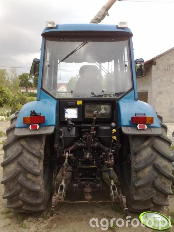

Skofo 29 Opublikowano 7 Lipca 2009 No kapciochy konkretne Odnośnik do komentarza https://www.agrofoto.pl/forum/gallery/image/154415-pronar-1025-a/#findComment-321259
Pronarmen 0 Opublikowano 7 Lipca 2009 co on takiego ciąga że potrzebna mu takie kapcie? :huh: Odnośnik do komentarza https://www.agrofoto.pl/forum/gallery/image/154415-pronar-1025-a/#findComment-321263
DawidM 1 Opublikowano 7 Lipca 2009 Opony są seryjne, 520/70 R34. Odnośnik do komentarza https://www.agrofoto.pl/forum/gallery/image/154415-pronar-1025-a/#findComment-321265
Bafix 0 Opublikowano 7 Lipca 2009 Tak się wydaje bo kolega odwrucił felge i dlatego się wydaje ze taka szeroka bo wystaje ile za blotnik ale fakt faktem kapeć konkretny jak przy 1221 i taki mi się podoba kukurydze gnieśc nim to bajeczka super sprzęt. Pozdr a wiecej fotek daj i opisz na ilu ha pracuje i jaki sprzet ciąga Odnośnik do komentarza https://www.agrofoto.pl/forum/gallery/image/154415-pronar-1025-a/#findComment-321299
pablo21 29 Opublikowano 7 Lipca 2009 Miałem mówic wasnie ze on tylko poszerzony jest ale i tak fajnie wyglada i oponki fajne ma i wkoncu jest szeroki a nie taki wysoki i waski Odnośnik do komentarza https://www.agrofoto.pl/forum/gallery/image/154415-pronar-1025-a/#findComment-321305
DawidM 1 Opublikowano 7 Lipca 2009 Pewnie w najbliższym czasie pojawią się nowe zdjęcia. Ciągnik do tej pory pracował przy transporcie, orce (ciągał 4- skibowego Kvernelanda AB 85) oraz w zestawie uprawowo - siewnym (cyklotiler 3m Famarol + nadbudowany siewnik pneumatyczny Khun). W tym roku będzie ciągał 4- skibowego Kverneland EG 85 zamiast AB 85 i dodatkowo agregat podorywkowy Kos 3m. Właśnie w związku z zakupem nowego pługa było wymagane zwiększenie rozstawu kół, gdyż pług z systemem vari-width wymaga większego rozstawu kół. Ciagnik pracuje na niewielkim areale, bo jedynie ok 55 ha. Odnośnik do komentarza https://www.agrofoto.pl/forum/gallery/image/154415-pronar-1025-a/#findComment-321327
Piotrus89 3 Opublikowano 8 Lipca 2009 U nas przy Valtrze N101 też jest kapeć z tyłu 520, jednak z racji tego że gabarytowo ciągnik szerszy i felga 38 to optycznie już takie szerokie się nie wydają Odnośnik do komentarza https://www.agrofoto.pl/forum/gallery/image/154415-pronar-1025-a/#findComment-321486
DawidM 1 Opublikowano 8 Lipca 2009 Rzeczywiście opony optycznie wyglądają na szersze niż są w rzeczywistości, jednak już taka szerokość zapewnia dobrą trakcję. Na dobrą sprawę do takiego ogumienia ciągnik powinien być już cięższy, dlatego do prac polowych jest dociążany przód. Odnośnik do komentarza https://www.agrofoto.pl/forum/gallery/image/154415-pronar-1025-a/#findComment-321575
endrius 9 Opublikowano 8 Lipca 2009 A na jakim biegu jeżdzisz z pługiem ? Odnośnik do komentarza https://www.agrofoto.pl/forum/gallery/image/154415-pronar-1025-a/#findComment-321965
DawidM 1 Opublikowano 9 Lipca 2009 EG nie został jeszcze sprawdzony w polu ale AB 85 z przedpłużkami ciągany był 3 grupą i 1 lub 2 biegiem bądź też 2 grupą i 4 biegiem. W związku z tym prędkość robocza wynosiła zazwyczaj od 8,5 do 11 km/h. Oczywiście w dobrych warunkach, bo w kiepskich warunkach na górach z gliną trzeba było czasem redukować biegi. Odnośnik do komentarza https://www.agrofoto.pl/forum/gallery/image/154415-pronar-1025-a/#findComment-322441
jaculek13 4 Opublikowano 10 Lipca 2009 Z tym podnośnikiem daje sobie radę w agregacie uprawowym? Odnośnik do komentarza https://www.agrofoto.pl/forum/gallery/image/154415-pronar-1025-a/#findComment-323142
DawidM 1 Opublikowano 10 Lipca 2009 Tak, radzi sobie dość dobrze. Po odpowiednim dociążeniu przodu ciągnika agregat podnosi wystarczająco aby wykonywać sprawne nawroty bez obawy o zahaczenie redlicami w ziemię. Tak jak wspominałem agregat to brona aktywna Famarol 3m z ciężkim wałem, brona waży coś koło 1400kg do tego nabudowany siewnik pneumatyczny i ok 400 do 500kg zboża w skrzyni. Szacuję, że całość waży ok 2400-2600kg (może nawet więcej) po zasypaniu zbożem ale oczywiście nie ważyłem, więc głowy obciąć nie dam... Pewnie pojawią się filmiki i zdjęcia, więc zobaczysz/zobaczycie jak to się sprawuje w pracy. Odnośnik do komentarza https://www.agrofoto.pl/forum/gallery/image/154415-pronar-1025-a/#findComment-323192
