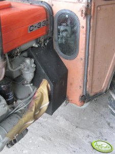

I co wy na to?
Piotr93 1 Opublikowano 12 Czerwca 2009 Widzę kolego że mieszkasz niedaleko mnie. Ta osłona zawisła jako pierwsza na moim kombajnie a wynalazcą był mój wójek. Jeśli niewieżysz napisz to podam Ci kilka szczegółów. A ty sam robiłeś czy kupowałeś? Odnośnik do komentarza https://www.agrofoto.pl/forum/gallery/image/147954-oslona-chlodnicy-bizon/#findComment-308118
genekkkkk 3 Opublikowano 12 Czerwca 2009 Ja te osłony kupiłem w Słupcy Odnośnik do komentarza https://www.agrofoto.pl/forum/gallery/image/147954-oslona-chlodnicy-bizon/#findComment-308129

point 1 Opublikowano 13 Czerwca 2009 a co dają takie osłony? domyślam się, ze przez zasłonięcie pionowych siatek całe powietrze jest zasysane przez 'kominek' ale czy nie wpływa to negatywnie na wydajność chłodzenia? Czy moze te osłony są 'otwarte' od góry i powietrze może tamtędy przepływac? Odnośnik do komentarza https://www.agrofoto.pl/forum/gallery/image/147954-oslona-chlodnicy-bizon/#findComment-308552
genekkkkk 3 Opublikowano 13 Czerwca 2009 point te osłony dają to że kurz nie przylepiają się do siatki i lepsze ma przez to chłodzenie a te osłony są od góry otwarte a od dołu mają otwierane tylko do wysypania kurzu :rolleyes: radson skąd dokładnie jesteś? Odnośnik do komentarza https://www.agrofoto.pl/forum/gallery/image/147954-oslona-chlodnicy-bizon/#findComment-308710

osmy888 1 Opublikowano 10 Marca 2014 a jak sprawuje się tak osłona ? Czy faktycznie nie wzrasta temperatura ? Wg mnie ze względu na mniejszą powierzchnię poboru "świeżego powietrza" temperatura powinna być lekko większa niż bez tych osłon Odnośnik do komentarza https://www.agrofoto.pl/forum/gallery/image/147954-oslona-chlodnicy-bizon/#findComment-1456733
Rolnik7343 5862 Opublikowano 13 Maja 2015 a jak sprawuje się tak osłona ? Czy faktycznie nie wzrasta temperatura ? Wg mnie ze względu na mniejszą powierzchnię poboru "świeżego powietrza" temperatura powinna być lekko większa niż bez tych osłon Polecam osłony Ja tez takie mam przy swoim bizonie i kombajn przez całe zniwa nie zagrzał sie ani razu bo powietrze jest zasysane od góry gdzie jest mniej kurzu Zanim załorzyłem te blachy to trzeba było kilka razy dziennie czyscic kratke z kurzu a z blachami po załym dniu pracy kratki są czyste Odnośnik do komentarza https://www.agrofoto.pl/forum/gallery/image/147954-oslona-chlodnicy-bizon/#findComment-1720346
