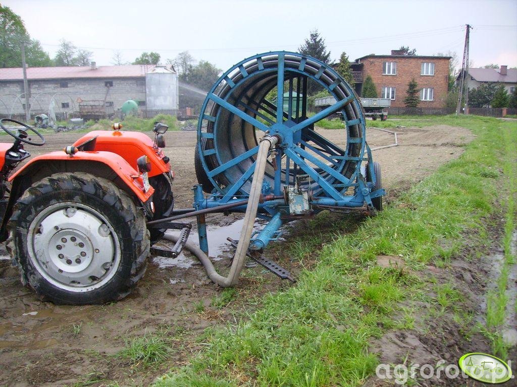

lukasx21 166 Opublikowano 2 Maja 2009 czemu nie masz turbiny tylko na wałek zwijasz? Odnośnik do komentarza https://www.agrofoto.pl/forum/gallery/image/136561-deszczownia/#findComment-287137
yogi 16 Opublikowano 2 Maja 2009 jak ją kupiłem w zeszłym roku to brakowało paru cześci i siłownik był skrzywiony! ^^ to zrobiłem na wałek Odnośnik do komentarza https://www.agrofoto.pl/forum/gallery/image/136561-deszczownia/#findComment-287148
qazi 61 Opublikowano 3 Maja 2009 jeżeli można wiedzieć to ile taka deszczownia kosztuje.?? jaką ma wydajność i skąd bierzesz wodę?? Odnośnik do komentarza https://www.agrofoto.pl/forum/gallery/image/136561-deszczownia/#findComment-287534
marcin974 30 Opublikowano 3 Maja 2009 Co jakis czas zwijasz? Ciapkiem raczej nierealne jest zwijanie powolutku ze stałą prędkością O jakiej wydajnosci i cisnieniu pompa tłoczy wodę do niej? Odnośnik do komentarza https://www.agrofoto.pl/forum/gallery/image/136561-deszczownia/#findComment-287559
yogi 16 Opublikowano 3 Maja 2009 za rolke +dydze dałem 1500zł a pąpe i ryry ojciec kupił jakieś 15lat temu tylko wtedy było do tego 5 małych dysz które trzeba było przestawiać ręcznie co pare godzin <_< niestety wydajności oraz cisnienia pąpy niejestem w stanie określić ale jest troche za mała ciapek chodzi całym czasem na wolnych obrotach i powoli zwija nietrzeba go włanczać i wyłanczać!. a wode biore z łąki zalanej w połowie z powodu szkud gurniczych ;[ na której wykopałem dziure 5m na 15m Odnośnik do komentarza https://www.agrofoto.pl/forum/gallery/image/136561-deszczownia/#findComment-287609
marcin974 30 Opublikowano 3 Maja 2009 to jakoś wolniej WOM puszczasz? Mam troszkę stycznosci z deszczownią i Ciapek przy zwijaniu szpulki w odrze śmiga ze szpulkę 400m w 10min zwinie a to przecież za szybko, chyba ze w deszczowni masz inaczej to spoko A nie myslałeś nad załozeniem turbiny wodnej która napęd przekazuje do skrzyni od malucha a ta kręci szpylką, masz 4biegi, przy 2bar rusza juz efektowna praca jest przy 4-5bar Taka impreza cos okolo 3,5tys... Odnośnik do komentarza https://www.agrofoto.pl/forum/gallery/image/136561-deszczownia/#findComment-287631
yogi 16 Opublikowano 3 Maja 2009 jest tam zamontowana przekładnia kątowa która zmniejsza obroty! i tak cała rolka (ok300m) przy obrotach silnika 500/min zwija się około 6godzin i wystarczy pare litrów ropy! Odnośnik do komentarza https://www.agrofoto.pl/forum/gallery/image/136561-deszczownia/#findComment-287647
marcin974 30 Opublikowano 3 Maja 2009 Ale nie musisz krzyczec w swoich wypowiedziach, nie podobaja Ci się komentarze to nie odpowiadaj... Odnośnik do komentarza https://www.agrofoto.pl/forum/gallery/image/136561-deszczownia/#findComment-287674
yogi 16 Opublikowano 3 Maja 2009 nieno sory jakoś tak sie złorzyło że wukrzykników tam tyle powstawiałem ^^ Odnośnik do komentarza https://www.agrofoto.pl/forum/gallery/image/136561-deszczownia/#findComment-287683
