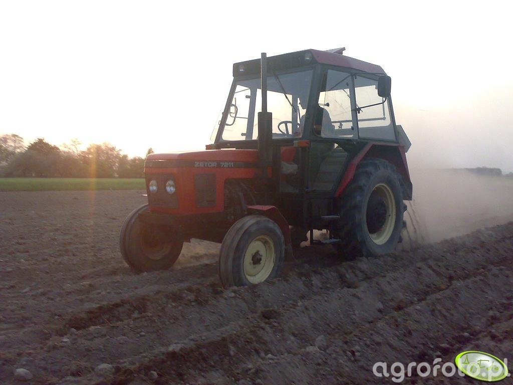

Się troche przykużył Nie wiecie jakie najszersze opony mieszczą sie w redliny? :huh:
jakub16 122 Opublikowano 1 Maja 2009 chyba 12.4 Odnośnik do komentarza https://www.agrofoto.pl/forum/gallery/image/136543-zetor-7211/#findComment-286914
celeronik 5 Opublikowano 1 Maja 2009 A jaki rozstaw redlin? Odnośnik do komentarza https://www.agrofoto.pl/forum/gallery/image/136543-zetor-7211/#findComment-286919
Dawid777 0 Opublikowano 2 Maja 2009 Taki standardowy jaki ma ta polska sadzarka. Ja mam w zetorze 16.9.28 i spokojnie się mieściły Czy można zrobic jakoś tak aby odstęy pomiędzy redlinami były nieco większe? Odnośnik do komentarza https://www.agrofoto.pl/forum/gallery/image/136543-zetor-7211/#findComment-287002
celeronik 5 Opublikowano 2 Maja 2009 W polskiej max rozstaw redlin to 67,5cm, ja mam przerobione na 75cm. Odnośnik do komentarza https://www.agrofoto.pl/forum/gallery/image/136543-zetor-7211/#findComment-287004
marcin z małopolski 4 Opublikowano 2 Maja 2009 Nie wiem jak w polskich ale w mojej czeskiej można chyba nawet sadzić coś w okolicach 80 centymetrów ale to znowu sadzeniaki wychodza z boku rządki ja sadze na 75 i jest ok. A do pracy w redlinach najlepsze są chyba opony o szerokości 12,4 no ewentualnie 14,9 ale 16,9 to już raczej przesada! 9,5 też są już za wąskie one to pasowały by do redlin np. 62,5 cm albo 67,5 ale już powyżej to 12,4. Odnośnik do komentarza https://www.agrofoto.pl/forum/gallery/image/136543-zetor-7211/#findComment-287075
