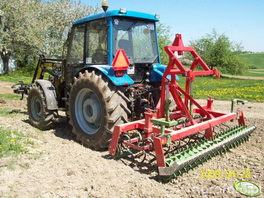

Piotruniu25 3828 Opublikowano 28 Kwietnia 2009 Jak po testach bo widze po emotikonce ze coś jest nie tak.Jaki będzie siewnik na nim wisiał. Odnośnik do komentarza https://www.agrofoto.pl/forum/gallery/image/136035-pronar-zefir-85-agro-masz/#findComment-285281
Pronar82a 187 Opublikowano 28 Kwietnia 2009 Dołączam się do pytania kolegi wyżej. Odnośnik do komentarza https://www.agrofoto.pl/forum/gallery/image/136035-pronar-zefir-85-agro-masz/#findComment-285282
Rafi93 3 Opublikowano 28 Kwietnia 2009 jakieś problemy ze sprzętem ? Odnośnik do komentarza https://www.agrofoto.pl/forum/gallery/image/136035-pronar-zefir-85-agro-masz/#findComment-285297
szpeniek26 5 Opublikowano 28 Kwietnia 2009 Widze że nie masz w nm poduszek gumowych uważaj przy pracy z siewnikiem aby siewnik nie poleciał ci na kabine Odnośnik do komentarza https://www.agrofoto.pl/forum/gallery/image/136035-pronar-zefir-85-agro-masz/#findComment-285311
marcin974 31 Opublikowano 28 Kwietnia 2009 O jakie poduszki Ci chodzi? Odnośnik do komentarza https://www.agrofoto.pl/forum/gallery/image/136035-pronar-zefir-85-agro-masz/#findComment-285321
mlody19 1 Opublikowano 28 Kwietnia 2009 pewnie chodzi o poduszki od hydropaku siewnik to bedzie poznaniak problemy były takie ze tylne wały ciężko chodziły,ale dzisiaj byli z serwisu i wymienili wały bo czopy wałów były za długie i wystawały jeszcze za obudowe łozyska i czop sie poprostu i ramie trał i teraz chodzi elegancko po południu zrobiłem nim ponad 3 ha bo uprawiałem pod trawe i jestem mile zaskoczony fajnie kruszy pacynki Odnośnik do komentarza https://www.agrofoto.pl/forum/gallery/image/136035-pronar-zefir-85-agro-masz/#findComment-285411
misiu21692 2 Opublikowano 28 Kwietnia 2009 z jaką prędkością jeździsz?? i czy nie będzie miał ciężko kiedy podepniesz mu załadowany siewnik ?? Odnośnik do komentarza https://www.agrofoto.pl/forum/gallery/image/136035-pronar-zefir-85-agro-masz/#findComment-285574
mlody19 1 Opublikowano 29 Kwietnia 2009 jeżdze 3albo 4 na 2 przełozeniu pędkosc gdzieś w granicach 13-15 km/h,mysle że nie bedzie miał cieżko gdyz agregat jest lekki i siewnik tez a z uciagniem mysle że tez nie będzie problemu chociaż u nas są niezłe górki Odnośnik do komentarza https://www.agrofoto.pl/forum/gallery/image/136035-pronar-zefir-85-agro-masz/#findComment-285726
