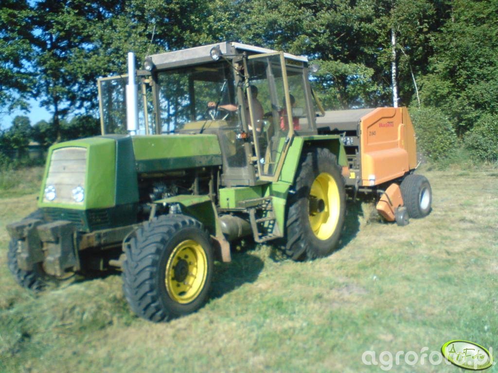

JEDREK 23 Opublikowano 2 Kwietnia 2009 jak ci sie sprawuje prasa??? tez sie nad taka zastanawiam polecił bys mi ja? a mam takie pytanie odnosnie wom-u w 323 bo u mnie wlancza sie go cieszko z zgrzytem nawet przy rosiewaczu i po wcisnieciu sprzegla do konca nie rozlancza mi walka a jak jest u ciebie??/ Odnośnik do komentarza https://www.agrofoto.pl/forum/gallery/image/127755-fortschritt-zt323a/#findComment-272466
marcinzt323 1 Opublikowano 3 Kwietnia 2009 Witam!! wałek wchodzi nam teraz bez problemu bo wymieniliśmy tarcz sprzęgłową bo też mieliśmy podobne problemy.Jeśli chodzi o prase to godna polecenia, w pierwszym roku zrobiliśmy ok 2500 rolek bez żadnej awarii. Odnośnik do komentarza https://www.agrofoto.pl/forum/gallery/image/127755-fortschritt-zt323a/#findComment-272509
zorak 2 Opublikowano 3 Kwietnia 2009 JEDREK ja też tak miałem że mi nie rozłączał wałka a załączenie jakiejkolwiek maszyny na wom odbywało się ze zgrzytem - wyreguluj łopatki na sprzęgle i będzie po kłopocie. Podciągnik drugi stopień Odnośnik do komentarza https://www.agrofoto.pl/forum/gallery/image/127755-fortschritt-zt323a/#findComment-272791
JEDREK 23 Opublikowano 5 Kwietnia 2009 zorak tez tak myslalem o tym ale znajomy mowil ze ten typ tak ma ale wiezyc mi sie nie chcialo. wom-u uzywam sporadycznie ale jak bede mial chwile to wyreguluje Odnośnik do komentarza https://www.agrofoto.pl/forum/gallery/image/127755-fortschritt-zt323a/#findComment-273324
