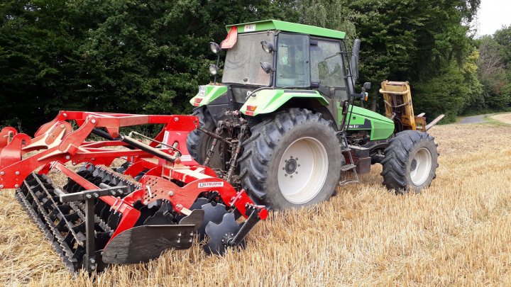

A może ktoś chciałby kupić (myślę o cenie 3k)? Wymieniłem ostatnio części robocze. Mógłbym odmalować, bo po tylu latach nie jest już taki ładny, choć stoi pod dachem. Mógłbym też domontować siewnik do poplonów. W tym roku przeszedłem na wyższy poziom - kupiłem agregat talerzowy 3m.
