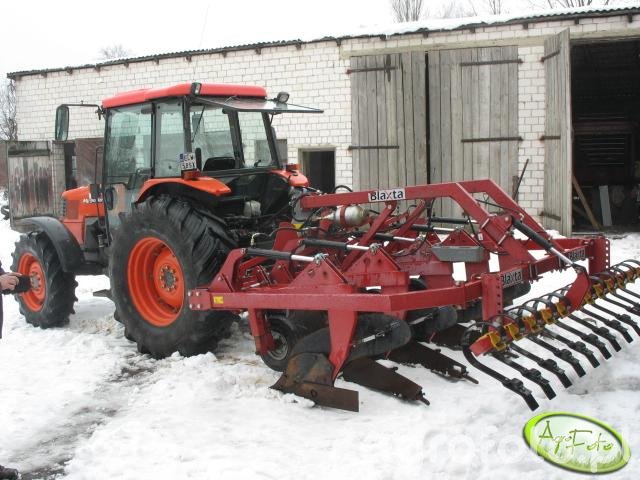

AgroTeam griga 1372 Opublikowano 24 Lutego 2009 Do czego służy ta maszyna? Bo jakoś do niczego Mi znanego nie mogę jej przyrównać. Odnośnik do komentarza https://www.agrofoto.pl/forum/gallery/image/117744-vaderstad/#findComment-250746
Marcinl 1 Opublikowano 24 Lutego 2009 Ja też gdy ją pierwszy raz zobaczyłem się zastanawiałem hehe otóż maszyna ta może robić jako agregat ścierniskowo podorywkowy można ją ustawić na płytką podorywkę a 2 zastosowanie to na jesienne bądź wiosenne orki max do 40cm pole wygląda jak po zaoraniu i ma takie samo zastosowanie jak orka zwykłam pługiem tylko że tu nie mamy ani jednej bruzdy Odnośnik do komentarza https://www.agrofoto.pl/forum/gallery/image/117744-vaderstad/#findComment-250797
AgroTeam griga 1372 Opublikowano 24 Lutego 2009 Czyli coś o zasadzie podobnej do horsch tiger? To ta maszyna przy większej głębokości musi miec straszne zapotrzebowanie mocy. U Mnie we wsi przy głębokiej pracy horsch tiger 5m chodzi z fendt-em 930 LINK a Twoja maszyna jaką ma szerokość i z jakieś mocy ciągnikiem będzie pracowała? Odnośnik do komentarza https://www.agrofoto.pl/forum/gallery/image/117744-vaderstad/#findComment-250807
pioter 46 Opublikowano 24 Lutego 2009 @marcinl ale efektu pracy taj maszyny nie wiedziałeś??? Odnośnik do komentarza https://www.agrofoto.pl/forum/gallery/image/117744-vaderstad/#findComment-250860
Marcinl 1 Opublikowano 24 Lutego 2009 ta maszyna co mam bardziej obraca ziemie jak to przy orce . szerokość regulowana od 2,7m do 3m poprostu teraz juz nie mam ciągnika do niej i nie bedzie używana. traktor wskazany 150km i wiecej bo np przy 130km tez da rade ale tylko podorywke. P.s efektu pracy horsch tiger nie widziałem bo u nas nie ma takich bambrów eheh ani takich ciągników ;D Odnośnik do komentarza https://www.agrofoto.pl/forum/gallery/image/117744-vaderstad/#findComment-250877
pioter 46 Opublikowano 24 Lutego 2009 robią nowe takie maszyny??? Odnośnik do komentarza https://www.agrofoto.pl/forum/gallery/image/117744-vaderstad/#findComment-250882
Marcinl 1 Opublikowano 24 Lutego 2009 W swoim rodowitym kraju tak ale na polskiej stronie vaderstad nie ma jej w ofercie to jest 2003rok więc do nas jeszcze tak nie dociera no ale może import to zmieni tylko nie przy takich cenach walut Odnośnik do komentarza https://www.agrofoto.pl/forum/gallery/image/117744-vaderstad/#findComment-250903
Adam8550 15 Opublikowano 22 Marca 2009 Ja miałem podczepiony taki sam agregat do swojego landiniego 85 konnego,jak próbowaliśmy go podnieść to nawet nie drgnął tylko przód w ciągniku się podniusł.Później podczepiliśmy go pod JD 135 KM podniusł i pojechaliśmy na pole dał rade na około 5 cm robić, ten co go ściągnął to mówił ze pracował z 300konnym ciągnikiem i też miał co robić na ciężejszych ziemiach. Odnośnik do komentarza https://www.agrofoto.pl/forum/gallery/image/117744-vaderstad/#findComment-265570
Marcinl 1 Opublikowano 22 Marca 2009 a ja byłem swiadkie jak jd 130km robił na 15cm . wiadome ze landini 85km nie podniesie bo ma za słaba pompe u mnie jest wydajnosć 63l i podnosi tylko przod ledwo co sie trzyma ziemi a maszyna wazy dwie tony . traktor 300KM i miał co robic nie wieże bo przy min roztawie ma 2,4 a nawet przy max to nie jest szerokosc z która ciągnik 300KM miałby co robić 5m to jeszcze bym się zgodził Odnośnik do komentarza https://www.agrofoto.pl/forum/gallery/image/117744-vaderstad/#findComment-265984
