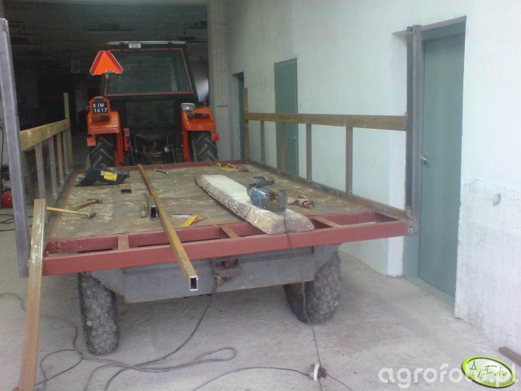

zloty1984 14 Opublikowano 21 Lutego 2009 Przyczepa po remoncie: - regeneracja siłownika - nowa oś od rozrzutnika polskiego 3,5 tonowego + nowe opony - nowe burty - została powiekszona o 20 cm do przodu i 30 do tyłu - tylna burta uchylana od dołu - zrobiona instalacja swietlna nowa - na wiosne zostanie pomalowana w kolorystyce zielono-czerwonej Odnośnik do komentarza https://www.agrofoto.pl/forum/gallery/image/116898-przyczepa-1-osiowa-remont/#findComment-248263
boosky 4 Opublikowano 25 Lutego 2009 Jak spawasz to traktorem odjedz, albo odłącz akumulator bo sie popsuje Odnośnik do komentarza https://www.agrofoto.pl/forum/gallery/image/116898-przyczepa-1-osiowa-remont/#findComment-251563
GABBER85 2196 Opublikowano 25 Kwietnia 2009 /PIERWSZY POST/ Witam wszystkich Mozesz napisac jaki profil [dokladnie] dałes na burty? Odnośnik do komentarza https://www.agrofoto.pl/forum/gallery/image/116898-przyczepa-1-osiowa-remont/#findComment-283794
