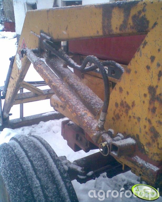

Jeden siłownik nie dawał rady więc są dwa
Gość Profil usunięty Opublikowano 1 Lutego 2009 Nielepiej było podciągnąc zawór na pompie a to teraz ci się ciągnik niezłamie na pół jak za duzo będzie podnosił Odnośnik do komentarza https://www.agrofoto.pl/forum/gallery/image/111929-dodatkowy-silownik-w-turze/#findComment-235802
jaroon 1 Opublikowano 1 Lutego 2009 mierzyłem ciśnienie na siłowniku i było prawie 180 atm więc podkręcenie zwaoru nie było by dobrym rozwiązaniem pompa by szybko siadła a tak miałem na zbyciu siłowniki z kombajnu buraczanego dotoczyłem tylko bolce i założyłem trójnik do węża hydraulicznego i śmiga nie złamie się jak się z głową pracuje nie robiłem tego po to żeby bić rekordy w podnoszeniu ciężarów tylko po to żeby spokojnie dźwigać koło 1000kg robie sianokiszonkę w belach 120x150 więc jest co podnosić zwłaszcza jak trawa trochę mokra się trafi a z tymi siłownikami to bez problemów Odnośnik do komentarza https://www.agrofoto.pl/forum/gallery/image/111929-dodatkowy-silownik-w-turze/#findComment-235810
Gość Profil usunięty Opublikowano 1 Lutego 2009 A jaki to ciągnik? ja terz mam belarke która robi bele 120x160 i faktycznie jak mokre się belujo to warzy koło 1000kg Odnośnik do komentarza https://www.agrofoto.pl/forum/gallery/image/111929-dodatkowy-silownik-w-turze/#findComment-235850
jaroon 1 Opublikowano 1 Lutego 2009 Ciągnik to IHC 844S 80 KM do tura jest ok ale brak przedniego napędu daje się we znaki w tym roku już mam balast na tył więc może będzie lepiej http://www.agrofoto.pl/forum/Obciazniki-image108567.html Odnośnik do komentarza https://www.agrofoto.pl/forum/gallery/image/111929-dodatkowy-silownik-w-turze/#findComment-235852
Gość Profil usunięty Opublikowano 1 Lutego 2009 Jeśli jest to ciągnik 80km to mozna nim podnieść i 1,5 tony ja 4011 podnoszę 1 tone na turze tylko tyłek czasami idzie do góry Odnośnik do komentarza https://www.agrofoto.pl/forum/gallery/image/111929-dodatkowy-silownik-w-turze/#findComment-235859
jaroon 1 Opublikowano 1 Lutego 2009 podnieść się da ale co na to przednia oś i koła on teraz udźwignie ponad tonę spokojnie ale jak nie ma potrzeby go przeciążać to po co raz tylko próbowałem po założeniu tych siłowników to podniosłem dwa bele sianokiszonki 120x120 ale około 1,5m nad ziemnie dalej wolałem nie ryzykować to dosyć delikatny sprzęt i tur i ciągnik a chce żeby mi jeszcze trochę posłużył Odnośnik do komentarza https://www.agrofoto.pl/forum/gallery/image/111929-dodatkowy-silownik-w-turze/#findComment-235872
karol091193 1200 Opublikowano 24 Maja 2009 ja w c330 też mam po 2 siłowniki na jedną stronę i spokojnie na wolnych obrotach podnosi paletę cementu, tylko nisko bo tyłek podnosi(podczas budowy sprawdzane). Próbowałem dodać tu fotkę ale nikt nie chciał zaakceptować aby tu się dostała Odnośnik do komentarza https://www.agrofoto.pl/forum/gallery/image/111929-dodatkowy-silownik-w-turze/#findComment-298288
