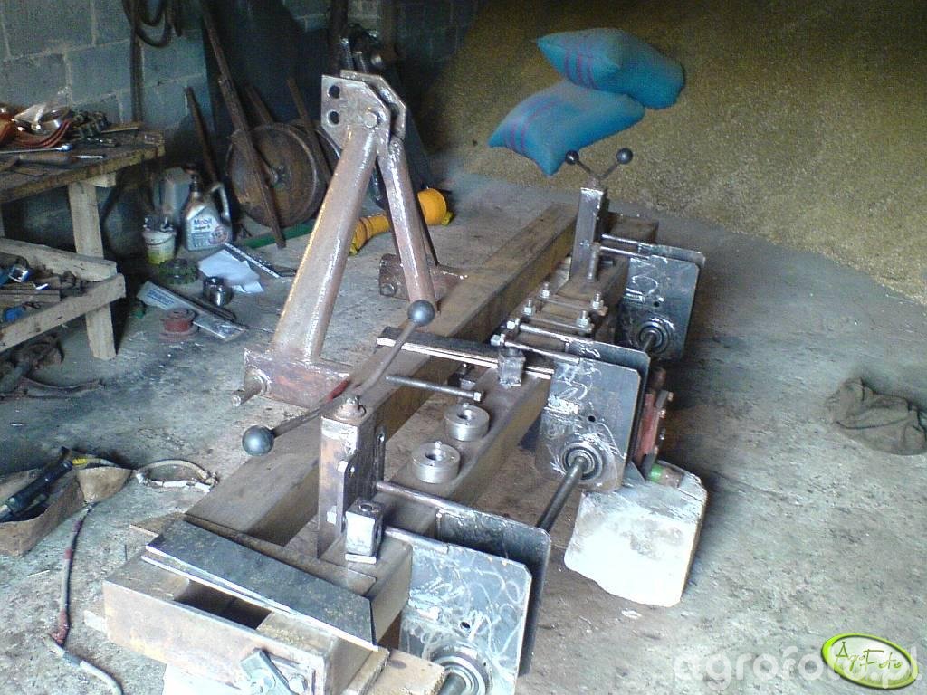

Maszyna w trakcie produkcji
Wydaje mi się że to odpowiedni dział chociaż nie jest to udoskonalenie czy wynalazek ale maszyna jest robiona we własnym zakresie. Wszystko zależy od Moda. galeri
Nie będzie to jakis aktywny pielnik do międzyrzędzi ?
Ale troche sę ukomplikowałeś robotę z tymi łożyskami :). Dużo prościej byłoby kupić oprawy z łozyskami typu K.
Łatwiej byłoby uzyskać osiowość, bo spawy by nie pościągały, przestawiać byłoby łatwiej i pewnie taniej byłoby.
Jak są zrobione sprzęgła pomiędzy skrzynią i wałkami ?
Brawo! To pielnik do międzyrzędzi. będzie służył w truskawkach. Były małe problem z współosiowością ale wszystko da się zrobić. Co do osłon łożysk nie daleko mnie mieszka dobry tokarz ma on dobry warsztat z tokarkami frezarkami itp. on to powytaczał i powiem że nie wziął drogo wątpię żebym kupił to taniej jak Ty mówisz. Sprzęgło będzie przy wałku od ciągnika, w samej maszynie nie ma sprzęgieł.
Łożysko 6206K razem z oprawą to niecałe 20 zł (na 30 wałek).
Jak nie ma sprzęgieł pomiedzy wałkami roboczymi a skrzynią to prędzej czy później (raczej prędzej) zaczną sie problemy z łożyskami. Łożyska to nie problem gorzej jak skrzynia siądzie. To moje spstrzeżenia ;).
No to udanej twórczości :). Heh zaraz idę testować swoją tFórczość :). Wieczorkiem może dodam fotki.
