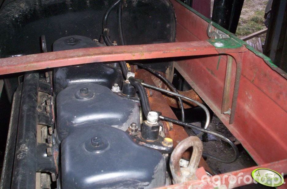

pawlus224 2673 Opublikowano 28 Grudnia 2008 I co to daje? Odnośnik do komentarza https://www.agrofoto.pl/forum/gallery/image/104432-przelew-w-c-360/#findComment-216621
adeq15 6 Opublikowano 28 Grudnia 2008 nic nie daje tylko mam załozone węzyki a nie rurke jak wymienias zuszczelke pod głowicą np jedna to musisz odkręcac rurke na wszystkich wtryskach a puzniej zakładasz podkładki miedzane nowe a ja załozyłem węzyki z eniebede płacił na podkładki tylko sciągam węzyk z danej głowicy i ją wykręcam wiem ze podkładki nie są drogie ale jak są częe awarie ze trzeba wykręcac głowice to napewno sie zaoszczędzi i jest mniej roboty Odnośnik do komentarza https://www.agrofoto.pl/forum/gallery/image/104432-przelew-w-c-360/#findComment-216636
Vektor 9 Opublikowano 28 Grudnia 2008 Wypolerowane pokrywy Odnośnik do komentarza https://www.agrofoto.pl/forum/gallery/image/104432-przelew-w-c-360/#findComment-216695
arek116 3 Opublikowano 30 Grudnia 2008 mnie wkurza ta rurka od przelewu bo non stop się z pod niej sączy paliwo Odnośnik do komentarza https://www.agrofoto.pl/forum/gallery/image/104432-przelew-w-c-360/#findComment-217836
pawlus224 2673 Opublikowano 30 Grudnia 2008 A ,no to rozumiem Odnośnik do komentarza https://www.agrofoto.pl/forum/gallery/image/104432-przelew-w-c-360/#findComment-217982
