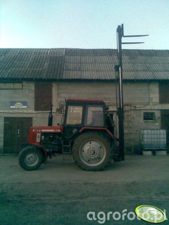

Maszt od wózka widłowego
przydatny na budowie oraz przy zwożeniu belek, największy ładunek jaki uniósł to paleta cementu 1300kg ;) , ale na masce było czworo ludzi :lol: bo przód uciekał w niebo :lol:
marcin974 możesz wozić sześćdziesiątką bo masz na przykład bliżej ciągnika maszt (ja mam go sporo wysuniętego), a jeszcze ten mój jest na trzy razy wysuwany no i rama też jest masywna (więc dodatkowy ciężar coś pewnie ze 400kg lub więcej) , nie wiem ile on waży ale jak go zaczepie to go ,,czuć" na ciągniku. A z tym cementem to niestety musieli skakać na ciągnik chłopcy, bo jak podjechałem najpierw na podnośniku do góry paleta nie drgnęła :( , a przód do góry to oni obciążyli i odzyskałem sterowność i paleta w górze się znalazła, miałem tylko przestawić palete więc wysoko nie podnosiłem . Przydało by się go czymś z przodu dociążyć <_<
Racja, ja uchwyty do tuza mam przyspawane do tych co przy widlaku maszt na nich wisiał :)
plusem jest to ze większy towar mogę brac ale minusem to ze nie mogę go pochylić na ciągnik bo o kabine wadzi... oczywiście nie jest tak tragicznie ale jak złapie tak paletę cementu 1400kg i widły się troszkę odegną to jest tak akurat ;)
co do masy widlaka to taki jak mój jest akurat, wazy około 300kg to jak go do c-360 zapnę to jest akurat, dwa big-bagi nawozu, 2 bele sianokiszonki, palete nawozu tez z przyczepy Ci zdejmę ale tak jak Twoj wazy gdzies okolo 550kg to po zapięciu go do traktora to juz czuć jest...
w moim to c-330 pracował i po jednej rolce słomy woził spokojnie...
naszego ciągnikiem nawet do 110KM nie połamiesz :)
my naszym to nawet drzewa owocowe wyrywalismy :lol:
przód pronara to z miejsca wspinało, widły sie spręzynowały ale nic sie nie polamało...
dobrą sprawą byłoby zrobić ,,szelki" i na przód ciągnika go zapinać, pronar ma ramę, wydajną hydraulikę to super sprawa np. przy zwożeniu słomy byłaby
my za swojego daliśmy 800zł z tłokiem od pochyłu ale ten maszt juz dawno sie zwrócił,
a to liscie buraczane ukiszone w kostkach woziłem, a to drzewo na przyczepy ładowałem, a to prace na wysokosciach, słoma, siano, sianokiszonka w balotach, na usługe do rozładunku cegły, cementu sie jeździło...
talerzówke 2,8m nam przywieźli i tez tym widlakiem zdejmowalismy z samochodu, kabinę z c-360 nim zdejmowałem, i wiele, wiele innyc prac tylu zdejmowanie hederu z lawety, przewózka skrzynio-palet itd :)
