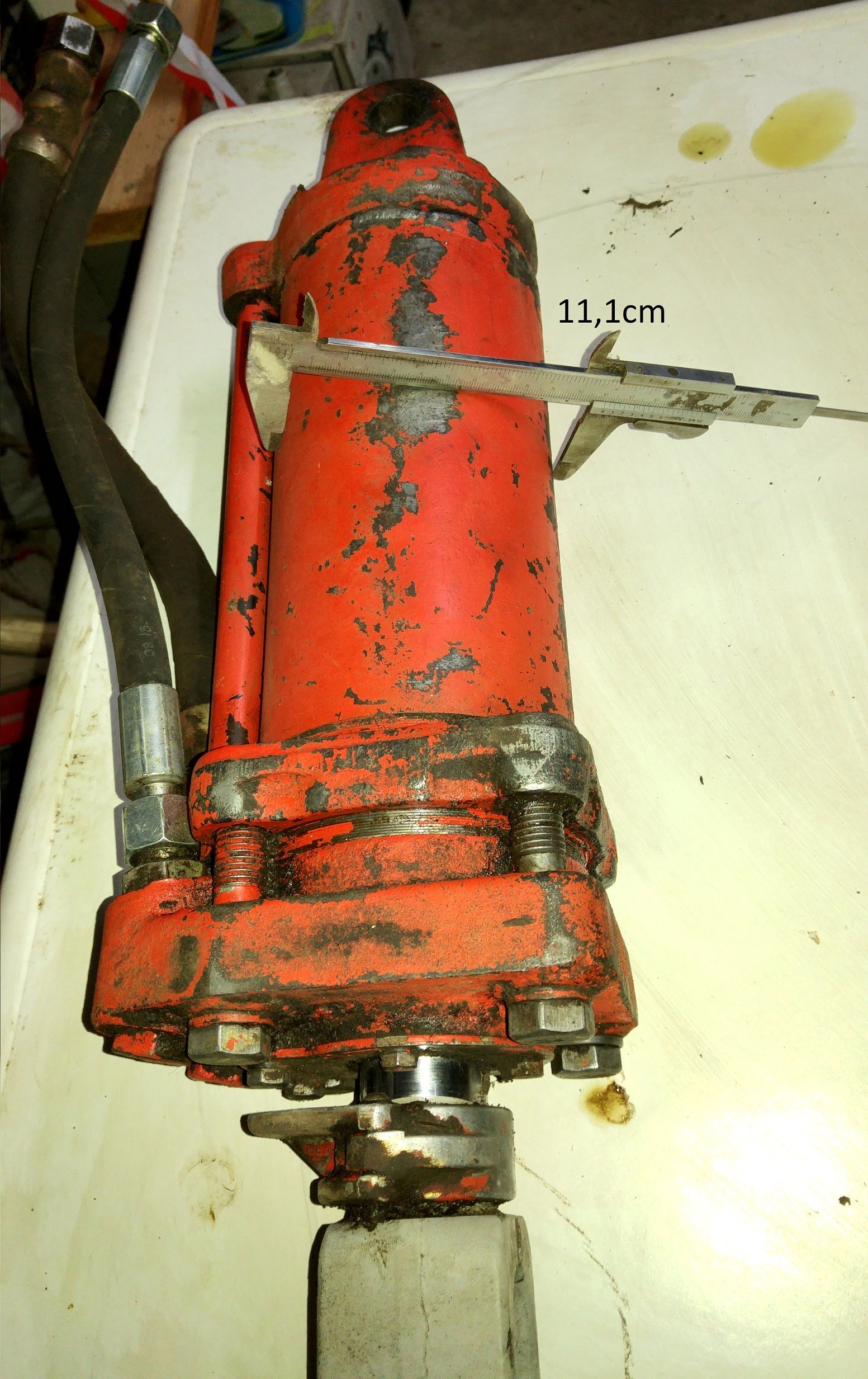

Doszedłem do wniosku iż, założę na przód obciążenie dodatkowe ok 140kg (wystające przed standardowe obciążniki 200kg). Chciałbym wymienić również siłownik hydrauliczny z C100 na C110. Tylko jak sprawdzić czy ten co mam obecnie założony to C100? Zmierzyć z zewnątrz suwmiarką i ma być 10cm? C100.png.c8946cca1b34474c74d781b78fd3f655.png

@azzadek Te eksportowe zazwyczaj miały mocniejszy siłownik. Nie wiem może się mylę ale wszystkie oryginalne stare c100 które widziałem były skręcane długimi szpilkami i miały na górze rurkę idącą wzdłuż siłownikia od jednej jego strony do drugiej. Natomiast c110 tak ja na zdjęciu które wstawiłeś.
A na samym siłowniku jak go wyjmę nie będzie nigdzie napisane model/rozmiar czy coś? Ostatnio dobry wgląd tam miałem jak wymieniałem siedzenie (3lata temu). Dzisiaj popatrzyłem od tyłu to wygląda że to siłownik skręcony śrubami.

Nie chcę przesadzać z tym udźwigiem, myślę że c110 powinna wystarczyć do Ibisa 1120kg. No chyba że wyjdzie że obecnie mam wsadzony tam c100, to nie wiem co robić, zamienić c110 znów na c110 tylko że nowy? Ten co mam to już pewnie zużyty, to może nie mieć 100% udźwigu.
A tłoczysko ma tu coś do rzeczy? Zmierzyłem dzisiaj suwmiarką i wyszło 4,4cm.

jak masz rozebrany siłownik to oceń czy gładz zuzyta  ,moze wystarczy manszety zmienic i będzie działał ,kolejny temat nie podnosi wcale czy dzwiga i opuszcza?

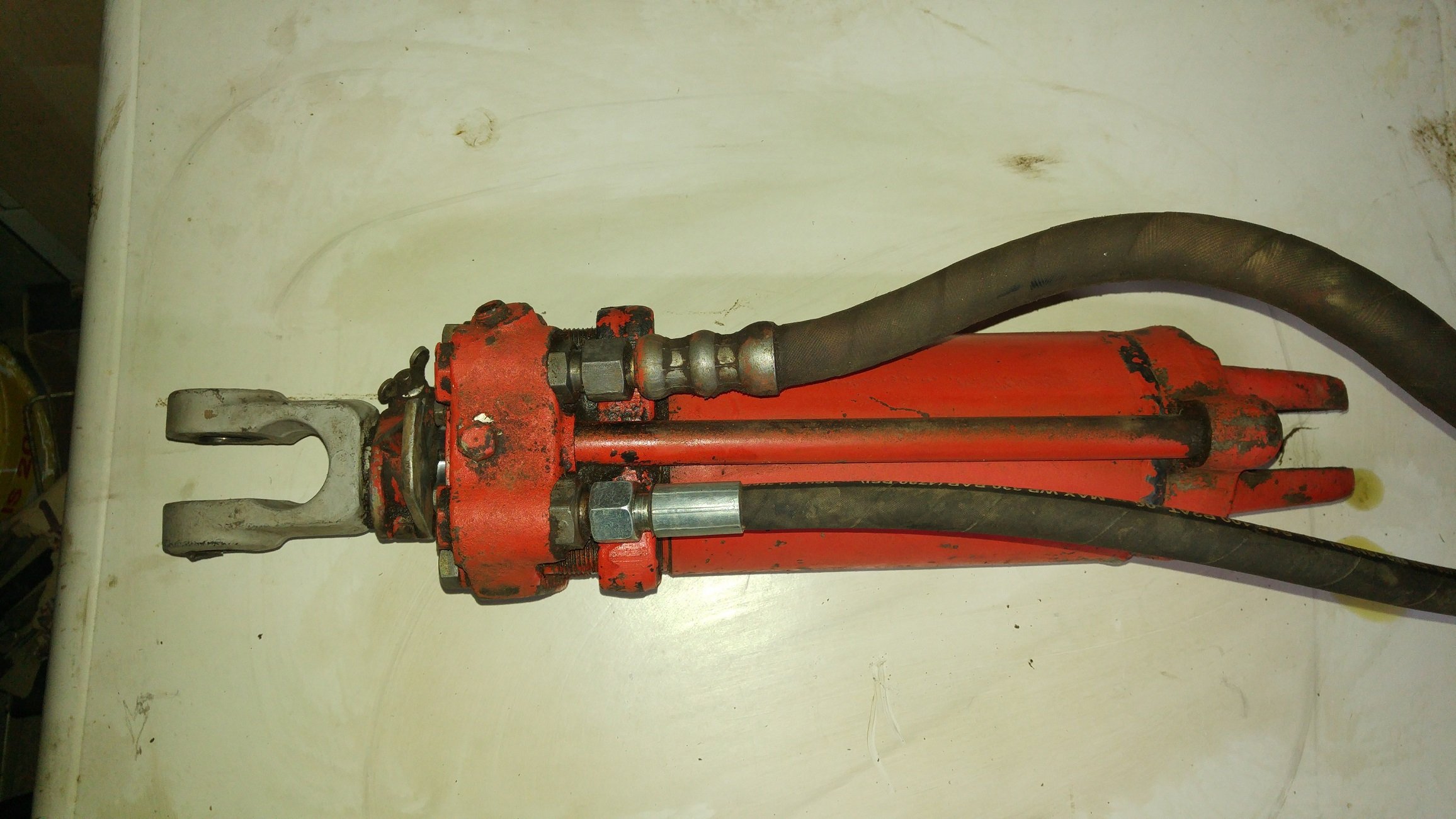

Dobra Panowie, z nudów wyjąłem dzisiaj siłownik. Ale dalej nie wiem czy to C100 czy C110, nie wiem po czym poznać. Zmierzyłem suwmiarką z zewnątrz, tak jak na zdjęciu widać i pokazało 11,1cm. Na internecie zarówno C100 jak i C110 można znaleźć skręcane tak jak ten mój Poradźcie coś.:20190114_170303.thumb.jpg.610f2835dcfce1516b3d4c1d3c59e313.jpg20190114_170310.thumb.jpg.f70644395e2fd11f6d2169f2387c8186.jpg20190114_170730.thumb.jpg.5d424f46e8d140917c6fc96fef9355bb.jpg
