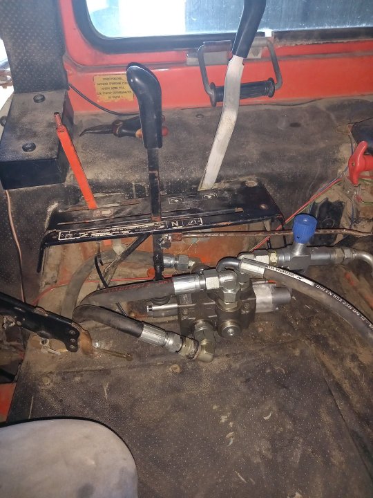

Grzechooo    698

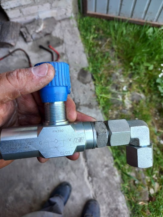

Zgłupiałem, powiedzcie mi w którą stronę ma być ten zawór? Ma dławić w stronę kolanka, a od kolanka do zaworu ma iść normalnie. Tak jak jest będzie dobrze?
Udostępnij ten post
Link to postu
Udostępnij na innych stronach
jahooo    7442
Dławienie oleju jest  w kierunku C>V  a V>C swobodny, jak kolanko ma być do rozdzielacza, to jest OK
Udostępnij ten post
Link to postu
Grzechooo    698
Tak kolanko do rozdzielacza wkręcone na podnoszenie. Tak myślałem ale wolę zapytać. Dzięki.

Grzechooo    698

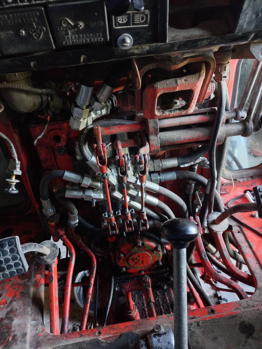

No nie łatwo jest upchać trzy sekcje jeszcze żeby zmieścić pod dźwigienkami i osłoną kolumny kierowniczej, myślałem że będzie prościej. Zalałem wczoraj olej ale musiałem spuścić bo ciekło z dekielka w zbiorniku w miejscu gdzie były wyjścia hydrauliczne na przód i trzeba było to uszczelnić. Teraz mam 3pary wyjść hydrauliki zewnętrznej i podnośnik sterowany przy siedzeniu i z zewnątrz ciągnika. Trzymajcie kciuki w poniedziałek próba.

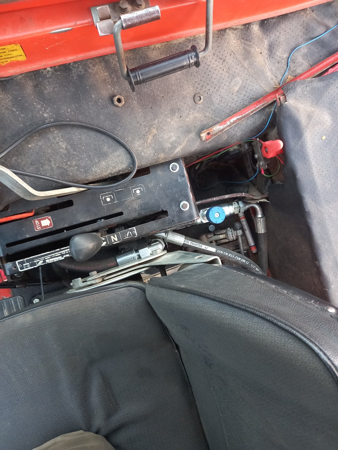

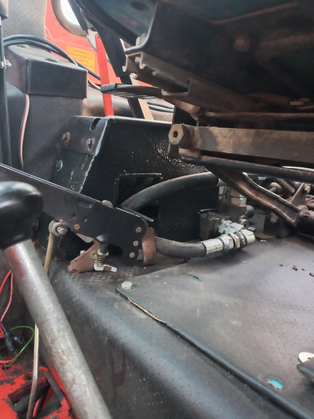

MF675ursus    1327
Jesteś w stanie tą "boczną konsolę" przy siedzeniu zamknąć jak w oryginale, czy ten wystający wąż to uniemożliwi?
Udostępnij ten post
Link to postu
Grzechooo    698
nie da rady, góra będzie bez zmian ale bok będę wycinał pod wystające miejsca

mani51    356
Estetycznie będzie ale niektóre węże mocno zgięte i będą duże naprężenia pod ciśnieniem. Ja zamiast kolanek dawałem oczka i przykręcałem śrubami. Wydaje mi się że jest trochę "luźniej" niż u Ciebie ale u Ciebie ładniej.
Udostępnij ten post
Link to postu
Grzechooo    698
fakt na zewnętrznej sekcji z lewej nie wyszło to tak jak chciałem bo podłączałem się pod oryginalny przewód metalowy i miejsca było mało. A jeszcze pociągnąłem jeden przewód na przód.

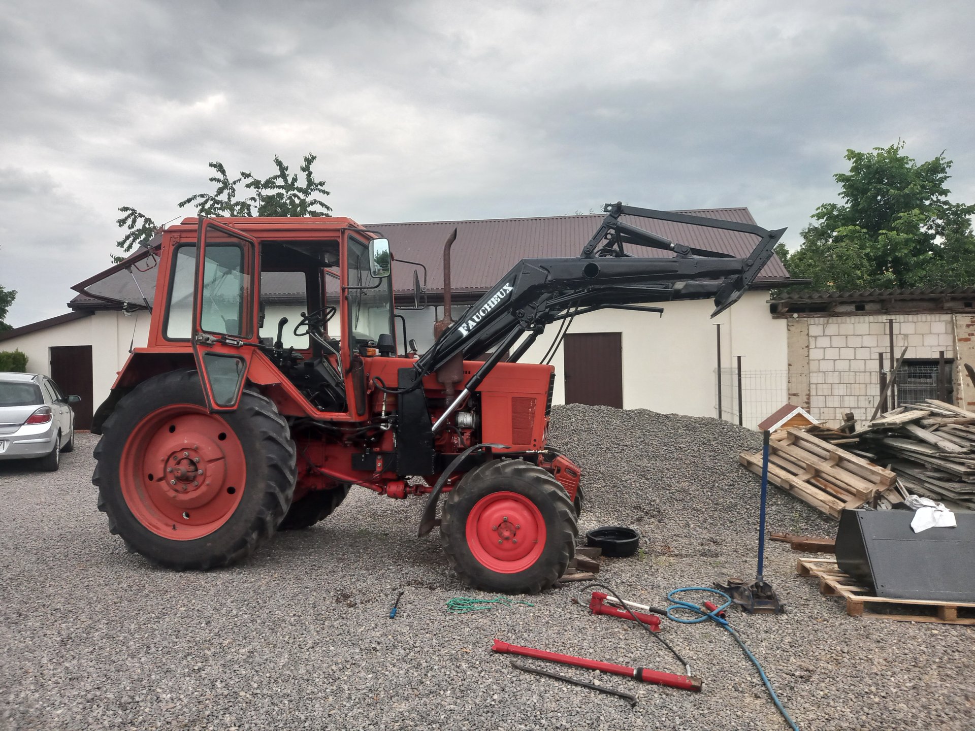

Grzechooo    698
Podnośnik działa, regulacja opadania pod ręką, dzisiaj powiesilem bronę wahadlową z siewnikiem to od południa do wieczora wisiała w powietrzu. Na razie obserwuję jeszcze wycieki, pod tuleję ciśnieniową trzeba dać cienką podkładkę miedzianą bo trochę się sączyło. A tak to wygląda:

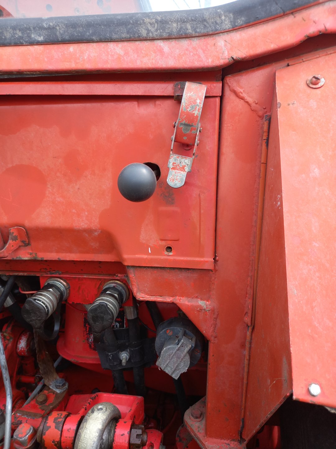

Grzechooo    698
obok zaworu idzie drut przez wywiercone otwory w skrzynce aku i na końcu druta jest gałka i tyle
