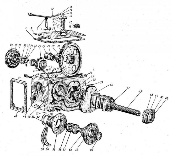

w MTZ-50 na końcach półosi siedzi blokada

LTZ55a    106
Masz jakieś zdjęcie? Półosie z 82 pasują?

Blokada nie ma nic do wyjęcia półosi. 550 to w większości podwozie z MTZ80, Jedynie pierwsze roczniki miały coś z 50, ale zazwyczaj blokada jest już hydrauliczna.

LTZ55a    106
półoś kończy się na elemencie 38. Tryb po prostu nie mieści się w obudowie.

zbyszekbrzuze    274
Stare obudowy, były 'lepsze' pod względem grubości materiału. Nowsze za to ułatwiają serwis 😉
