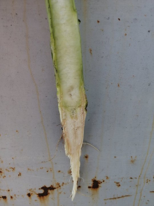

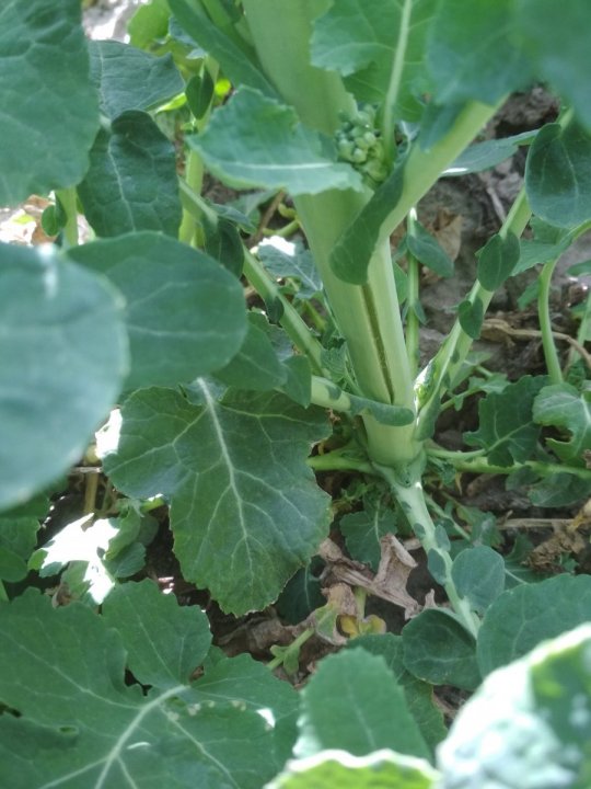

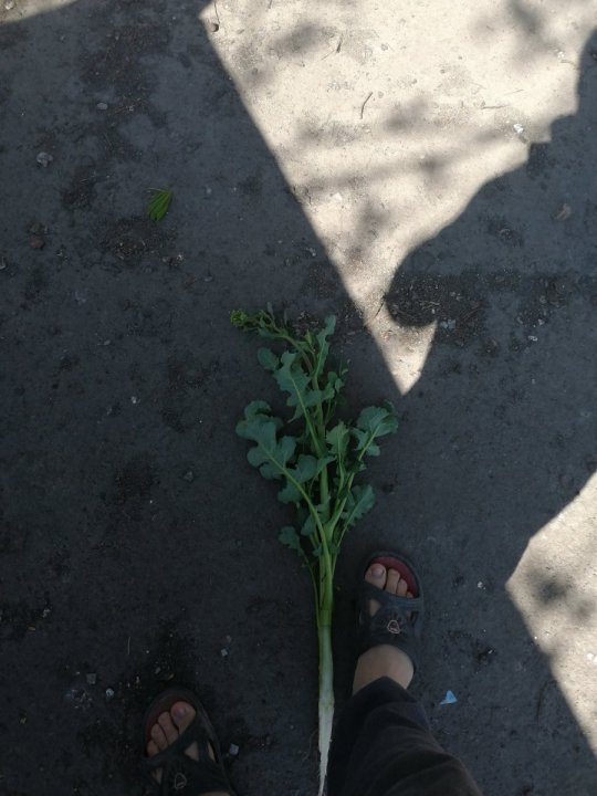

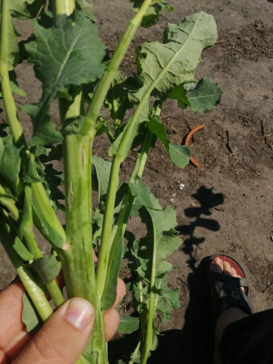

Piotrekxc21    1
Witam. Mam taki problem w rzepaku widać to dobrze na 1 zdjęciu tzn pęknięcia i tak zastanawiam się czym to może byś spowodowane i czy wpłynie to na plon. Pozostałe dwa zdjęcia przedstawiają ogólnie rzepak i pytanie do Was co o nim sądzicie??

Pierwszy71    2
Serwus, przyczyn takich pęknięć może być w sumie kilka. Np. nadmiar azotu lub z drugiej strony - niedobór boru. Mogą to być też przymrozki. Inna opcja to chowacze łodygowe (były?). choć patrząc na foto i przekrój, to najmniej prawdopodobna opcja. W każdym razie takie pęknięcia to otwarte drzwi dla infekcji grzybowych, dlatego warto podziałać. Jeśli jest ich sporo, to dałbym jakiś fungicyd zapobiegawczo - ja akurat przekonałem się do yamato, choć u mnie idzie on zazwyczaj na płatka razem z insektycydem. Powodzenia.

Piotrekxc21    1
Nadmiar azotu raczej nie gdyż dostał 250kg saletrosanu na start później 300kg saletry. Niedoboru boru też niezauwazylem. A co do robactwa to dopiero zauważyłem około wtorku środy slodyszka a wcześniej czysto było. A w środę poszedł właśnie środek na robaka mikro + siarczan i fungicyd no zobaczymy co z tego wyniknie ogólnie trochę tych pęknięć mam ale nie widzę żeby to wplywalo jakoś na rośliny póki co. Następny zabieg planuje na opadanie i chyba będzie to zamir + proteus.

przemek28_28    2095
To są niedobory boru. Widać w korzeniu nawet. Mi pękł tam gdzie nie dopryskalem borem a azotu dostał 220N wiec ze pęka od nadmiaru azotu to bajka a były noce niedawno po -6

szaman1    159
U mnie to samo  rzepak 3 razy pryskany na maksa borem, można to jeszcze zgłaszać do ubezpieczenia bo to wina tych przymrozków

przemek28_28    2095
2 godziny temu, Piotrekxc21 napisał:
Na 100% niedobór boru??? Dawałem bor na jesieni i na wiosnę. Tak myślałem że to bardziej wina mrozu
A ja 5x dawałem bor, 2x jesień i 3x wiosna.Tyle ze w mniejszych dawkach niż zalecane. Wychodzę z założenia ze mniej a częściej bo bor mało ruchliwy.
