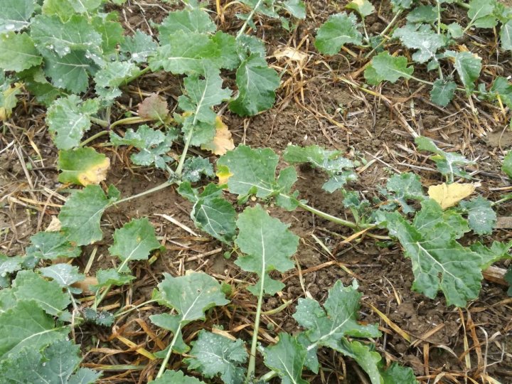

Przyczyn może być dużo między innymi sucha zgnilizna kapustnych lub za mało azutu
Dostał Toprex 0,3 L i Tebukonazol (Tarcza Łan) 1 L hm
Myślę że po tym nie wpuściło by zgnilizny .. ?

Po samym toprexie nie powinno a ty żeś dowalił konkretną grzybową na jesień.

Moim zdaniem to nie głód. U mnie na 1 kawałku tez tak wyglada. A dostał 400 kg polifoski i do tego po 10-4,5/tonowych/ha rozrzutnikow obornika bydlęcego. Za duzo niekorzystnych czynników było moim zdaniem

Co moze byc przyczyną zolkniecia lisci ? Dostał Toprex + Tebu,
Ewidentne niedobory azot !, siarka, magnez .......,
a bor i pozostałe mikro również ?

Te żółte liście to ewidentnie sucha zgnilizna to ze dostał toprex i inne tebu to nie znaczy że musi być zdrowy do zimy ja już trzy razy opryskalem od tego grzyba i nadal miejscami trafiają się takie liście taka pogoda mokro ciepło to i większa presja grzyba jest u mnie najlepiej to sarfun se z tym poradził

osmy888    1
Bor i molibden był podany wcześniej.
Wczoraj dostał mangan, siarczan magnezu i wapnowit.
Będziemy obserwować..
