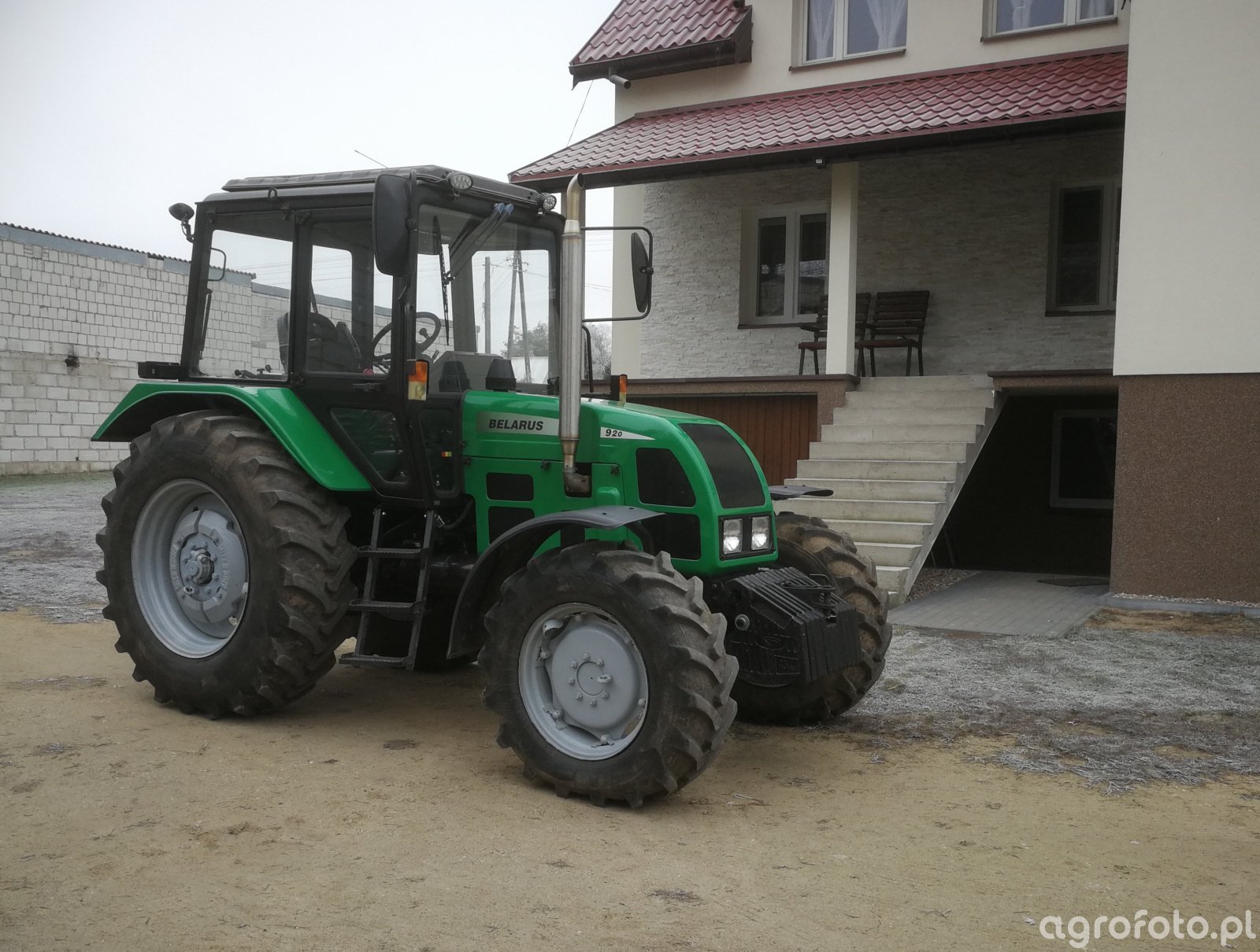

Taki problem: W moim Belarusie 920.2 jest skrzynia synchro 4. W skrzyni biegów zalany jest hipol. Dopóki olej nie jest rozgrzany biegi wchodzą dość lekko. Problem pojawia się gdy się rozgrzeje, Wkładanie biegów idzie wtedy z oporem. Co może być przyczyną?

U mnie dokładnie ten sam problem w 820, skrzynia 9 biegowa. Na zimnym oleju super a na rozgrzanym to katastrofa, biegi wchodzą ze zgrzytem.  Zalany hipolem, wymiana oleju pomogła by coś na jakiś inny trochę gęściejszy?

A czemu hipol to kiepski pomysł w skrzyni biegów?:) wszystkie ciągniki starej generacji miały Hipol i książka też zaleca hipol. A ile godzin pracy już ma? Dobrze trafia się w pozycję danych biegów czy lewarek przeskakuje gdzie chce?

Ciągnik ma prawie 3 lata i prawie 1000 godzin pracy Biegi trafiają w położenia dobrze tylko jak się rozgrzeje olej to jest większy opór Jeśli zmiana oleju by pomogła na jakiś gęściejszy to byłbym za wymianą

No to skoro lewarek chodzi dobrze to ja stawiam za rzadki olej po rozgrzaniu
Może na próbę zastosuj olej o gęstym parametrze i napisz opinię co i jak

Hipol do ruska to szajs ,mam swojego od nowości zalanego orginałem z Minska i nawet 9 tka wchodzi bez problemu z minimalnym zgrzytem ,ale to norna ,do tych skrzyń powinien byc lany olej o podwyszszonej lepkkości  ,serwis proponował waśnie hipol ale posłuchałem rad starego mechanika który kazał pozostawić ten co jest orginalnie wlany ,po dotarciu odpowiednio oczyszczony i wlany z powrotem

<p>Polecam "bp terrac" mam ten olej w drugim belarusie z 9 biegowa skrzynia i tylko 9 czasem minimalnie zgrzytnie ale są też oleje droższe od tego co ci polecilem ale też parametry lepkości są lepsze ale ten co podałem spokojnie wystarczy</p>

Panowie... temat wraca Przymierzam się do wymiany leju w skrzyni Zamiast Hipola proponowali mi Agrol U albo jeszcze lepszy Fush Wszystkie oleje z parametrem GL4  80w 90 Rozmawiałem z serwisantem i powiedział że zmiana oleju na gęstszy typu GL5 może spowodować że zimą będzie problem Także w grę wchodzi raczej tylko GL4 Czekam na Wasze opinie

Problemu nie będzie, może tylko być niedostateczne smarowanie, bo będzie papa gęsta.
Ja dodaję takie pytanie: Czy zastosowanie gęstszego oleju wpłynie na zmianę biegów?

według mnie nie ,swojego mam zalanego tak gęstym (fabrycznie że ledwo z miarki spływa niby Parus gl 4 SAE 80/90} i problemu ze zmianą biegów nie ma ,prócz 9 która ze lekkim zgrzytem wchodzi

U mnie w zimie jak olej gesty to biegi chodzą jak by były synchronizowane, na postoju pierwszy wbijany wchodzi bezszelestnie.
Po rozgrzaniu pierwszy zgrzytnie bo tarcza siłą bezwładności dłużej się obraca.
Za to na początku wyraźnie czuć że ciągnik szczególnie na wysokich biegach ma po prostu ciężko.

To, że biegi nie będą gorzej wchodziły, to wiem, tylko czy lżej będą.
I tak nie mogę narzekać, bo biegi wchodzą elegancko, a 9 na 2 sprzęgła to cyk i wchodzi.

Wczoraj rozmawiałem z zaprzyjaźnionym mechanikiem to powiedział że gęstszy olej sprawił by problem jakby skrzynia była połączona z hydrauliką Zalany do samej skrzyni nie powinien Ale ja bardziej skłaniam się do Agrol U (zalewany w zetorach ze skrzynią synchro) albo jeszcze bardziej Fuchs Myślę że klasa jego lepkości jest lepsza a w sumie oto w tym chodzi Jedyna obawa jaką mam to czy jakieś rozszczelnienia nie powstaną i przecieki....
