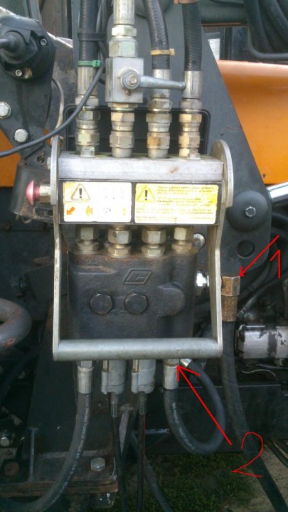

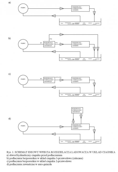

Kuba1212    13
Dziękuję za odpowiedź. Chodzi mi głównie o to iż taki sposób był mi proponowany przez sprzedającego ładowacz. Poczytałem w internecie i utwierdziło mnie to w słuszności owego sposobu. A dodatkowo podnośnik działa dobrze, tylko hydraulika zewnętrzna słabo (pustą przyczepę uniesie)
Podłączyłem to jak w schemacie B) w załączniku.
Parę osób mi namieszało, mógłby mi ktoś podpowiedzieć, które ze złączy (1 lub 2 na zdjęciu w załączniku) jest wolnym spływem, a które zasilaniem rozdzielacza.
Czy mógłbym podłączyć oba złącza trójnikiem i puścić jednym wężem na zasilanie rozdzielacza?

Witam .Ja mam u siebie oba skręcone trójnikiem i jest ok ale planuje przerobić na wyjście na rozdzielacz hydrauliki i wolny spływ. i zależy czy masz długi nypel pod 1 czy nie.  Po lewej masz zasilanie. a gdzie masz 1 i 2 wpiętą opisz.

Kuba1212    13
Zakładany był dość duży balast, i bez problemu podnosił. Wycinak z kiszonką również. Podnośnik działa bez zarzutu, a hydraulika zaczyna działąć, gdy zdławię wolny spływ, wkładając kryzę.
Piotrek możesz pokazać jak masz to zrobione?
1 mam wpięte pod wolny spływ, a zasilanie rozdzielacza na 2.

AlaCapone    5011
Gdybyś miał podłączenie <b> wg schematu przedstawionego powyżej byłoby idealnie, bo to rozwiązanie najlepsze z możliwych i tak powinieneś podłączyć.
Oznaczenia na rozdzielaczu ładowacza:
<P>   - pompa, zasilanie
<T1> - zasilanie rozdzielacza ciągnika poprzez tuleję ciśnieniową (specjalny nypel)
<T2> - wolny spływ, czyli prosto do skrzyni bez żadnych trójników (najmniejsze obciążenie pompy hydraulicznej)
<A1, A2, B1, B2> siłowniki

PIOTREK79    1
Kolega opisal co i jak nie ma co wiecej dodawać kazdy rozazielacz ma symbole i po tym trzeba podłączać. A jesli masz wolny spływ pod 1 to zle masz wpięte można uszkodzić rozdzielacz radził bym zmienić tak jak masz opis i bedzie ok. jedynka u Ciebie to będzie T1 a 2 to T2 i wykręć jeszcze spod 1 nypel zobacz czy jest długi czy krótki.

Kuba1212    13
Prawdopodobnie wszystko opanowane. Brakuje tulei ciśnieniowej na zasilaniu rozdzielacza i przez to ten problem.
Jak założę to będę pisał, czy pomogło.
Edit: Pomogło :D
