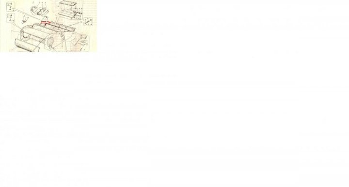

witam,
jak zabrać sie do wymiany gumowego fartucha na łączeniu obudowy wentylatora z tylnym mostem?
Poniżej zaznaczone czerwoną strzałką - z katalogu
Pytanie nr.2.
Czy istnieje jakiś patent na smarowanie łożysk wytrząsaczy bez ich demontażu/wymiany?

OK. Może sie komuś przyda ...
A wiec najlepszy dostep do tego fartucha  jest jesli odkrecimy stelaż (z belką na klucze)  łączący tylny most skrętny z obudową wentylatora. Nie radze kupować fartucha w sklepie - prócz tego ze 1/2 grubości i sztywności co do oryginału. Najlepiej  wyciąć z pasa transmisyjnego na metry ( szer. 8,2x136 cm) dorobić dziury i wytrzyma dłużej niz ta guma ze sklepu
Co do łożysk wytrząsaczy - po odkreceniu dekielków udało się wcisnąć pod osłonki Zetek smar za pomocą igły i strzykawki. :)
Zrobiony tył i przód
