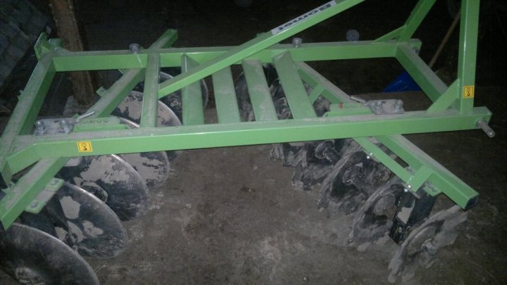

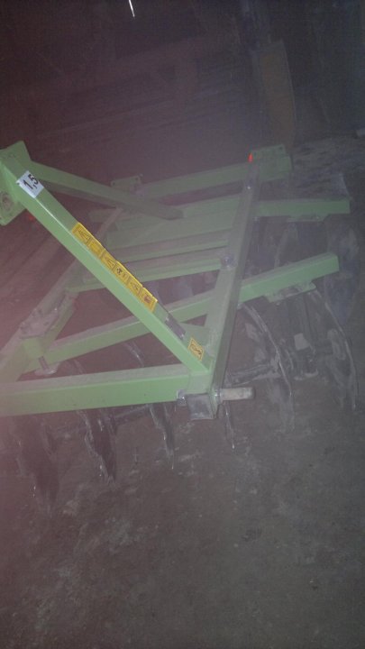

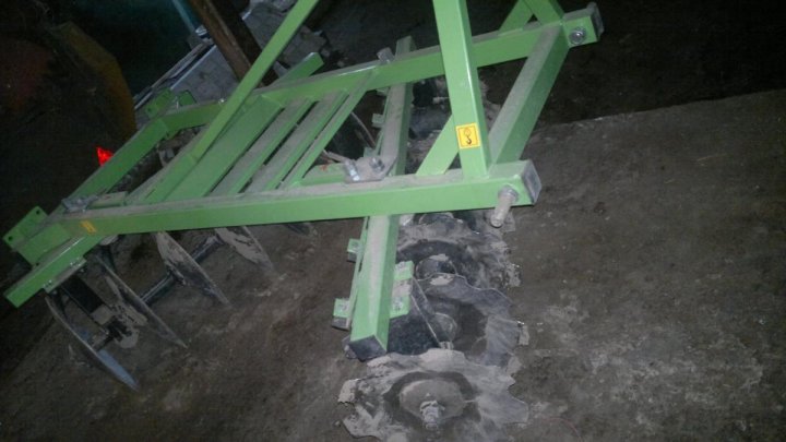

Witam. Panowie mam spory problem a mianowcie taki że kupiłem talerzówke i przy robocie z władkiem stawia mnie w poprzek, nie wiem o co tu chodzi, talerzówka wcześniej pracowała z c330 ale nie wiem jak w niej chodziła. Wiem że tamat co dla niektórych śmieszny ale ja mam poważny problem z nią. Dorzucam pare fotek jak ona wygląda. Dziękuje za odpowidzi i licze na szybką Pomoc. Pozdrawiam.

Pewnie źle wypoziomowana, w którą stronę Cię ściąga?

W lewo najbardziej ściąga. To mam tylko rzucić jakegoś kamienia na nią i powinno być ok.? :)

z kamieniem będzie ciagnac jeszcze gorzej ten typ tak ma ciagnik jest za lekki i ciągnie ja kiedyś robilem bometem z 4 walkami szerokosc 3,15 mtzem 82 i tez go sciagalo pozniej robilem ursusem 1014 i juz ciagnelo mniej takze kamien na talerzowce nic nie pomoże wedlug mnie tylko tyle ze moze bardziej sie zaglebic w ziemi

Jak w lewo to skręć bardziej na centralce żeby przednie talerze głębiej się zagłębiały.

Dołóż jeszcze obciążenia na przód ciągnika tak chociaż z 60 kg. Ja swoim Władziem ciągam taką na 18 talerzy idzie jak dzik :).Pod górki tylko ciężko no i jak podniosę zawracać ale dociążyłem trochę przód i gitara. Aha i jak opuszczasz to wajcha w pozycje pływającą.

U mnie ciągnie w bok jak talerzówka jest bardziej pod jednym bokiem ciągnika albo jak cięgna są za luźno.

Żeby nie ściągało to musi być tak wypoziomowana by oba rzędy talerzy stawiały jednakowy opór. Inaczej rzadne dociążenia nie dadzą efektu. Wypoziomować i można z rękami w kieszeni jechać a traktor idzie prosto.

Masz chyba za duży skos na talerzach,ustaw na średnie.Jeśli ściąga w lewo opuść nieco prawe ramię ale pewnie do tej pory opanowałeś perfekt ustawy..
