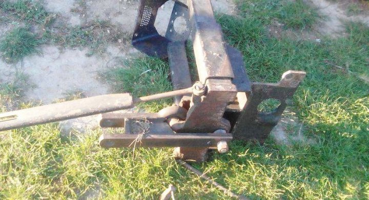

Od niedawno stałem się posiadaczem zetora 6245 z Finlandi.
Tak jak widać na zdjęciach brakuje w nim zaczepu hitch.

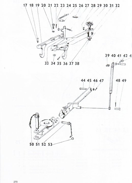

Wg. katalogu końcówka zaczepu hitch mogę bez problemu zamocować ale przy takim zestawie zaczepu(załącznik na dole)
U mnie jak widać na zdjęciach cały ten zestaw zaczepu wygląda inaczej. jest bardziej masywniejszy.
Co można zrobić aby zamontować końcówkę zaczepu hitch (nr. kat. 67118805) aby bez problemu nie zahaczać dyszlem przyczepy o oponę przy skręcie.

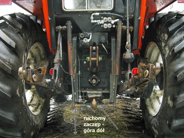

Dodam że hak który widać na zdjęciu mogę za pomocą dźwigni z kabiny opuścić w dół a dźwignią  hydrauliki podnieść w góre.
Wszystkie zetory z Finlandii miały takie zaczepy, pytanie dlaczego ?

sa rozne rodzaje hitcha-ten jest 4 jaki widzialem-to chyba byly montowane przez sprzedawcow na zyczenie. twoj to nie jest bardziej masywny, moje to dwoch chlopa musialo podnosic,
ja normalnie do tego haka zapinam beczke i rozrzutnik-tylko potrzeba najkrotszy walek, trzeba troche uwazac ale nie jest to duzy problem.
do przyczepy zaloz mocowanie od ursusa 60-zaczep transportowy to sie chyba nazywa -pasuje idealnie,sam mam, bo tego duzego nawet nie chce mi sie zaklada -duzo robie walkiem i nie chce mi sie ciagle zdejmowac,http://agromasklep.pl/sklep/product.php?id_product=1681
sprawdz tez czy ten hak z drugiej strony nie ma uchwytu dolnego do zapinania na normalny bolec-ja tak mam obracam sama belke zabezpieczam i mozna zapiac np. przyczepe.

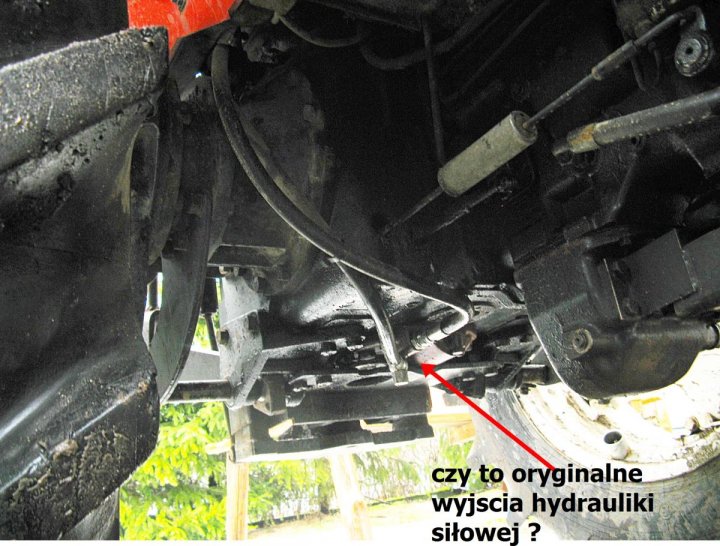

co do hydrauliki to chyba masz pompe podnosnika w przodzie pod sama chlodnica i po to sa te przewody, jeden waz to zasilenie pompy a drugi to powrot przez filter[pasuje od bizona],to z jednej strony dobre bo masz ciagle podnosnik bez wlaczania a z drugiej to szybko sie zuzywa pompa a to juz kosztuje i to duzo,

zmierz hak zaczepy jedź do agromy i odbierzesz końcówkę zaczepu a co do tych przewodów pod traktorem to masz hydrauliczne opuszczanie i zapinanie zaczepu i po to są te przewody tam. masz rozbudowaną hydraulika patrząc po liczbie gniazd hydraulicznych

No to jestem ciekaw jak twój hitch wygląda :)
Będę musiał zrobić próbną jazdę z rozrzutnikiem zobaczę jak to będzie wyglądać.
Mówisz zaczep od 60tki do mego również moze pasować ? Muszę gdzieś poszukać i pożyczyć od kogoś taki zaczep i sprawdzić.

Co do hydrauliki ciągnik musiał pewnie stać przy jakieś maszynie, rębak czy chwytak hds itp, tak podejrzewam.
Wojtek z hydrauliką to chyba masz racje -  przewody od opuszczania i zapinania zaczepu, albo oddzielne zasilanie dodatkowego zasilacza dwusekcyjnego? Będę miał chwilę to dokładnie obejrzę te przewody.
Kolego o jaką końcówkę z Agromy Ci chodzi ?
Znalazłem coś takiego w internecie.
Co sądzicie o takim montażu końcówki zaczepu na konkretnie mocną śrubę ? też właśnie z tyłu mam takie otwór jakby na to śrubę.

jacus    263
ja mam taki http://olx.pl/oferta/dolny-zaczep-zetor-CID757-ID9xhuR.html#00785ba991.
ja widzialem cos takiego http://www.wszystko.pl/produkty/przedluzenie-zaczepu-67118805,220,70920,
zaczep od 60 pasuje-taki mam zalozony, kolega mi to kiedys przyniosl,jeszcze z skr przyniesiony, lezal pare lat i sie przydal.
moj hitch jest podnosnikiem podnoszony i opuszczany nie ma innego sterowania, a ten ma inaczej-po co sa te ciegla do ramion podnosnika

Koledzy wznawiam bo nie padła odpowiedź jak z tym mocowaniem tej końcówki na zdjęciu na śrubę ? Bo nie wiem czy na śrubę wytrzyma ??

Ja widziałem u kolegi że miał zespawany bolec hitcha z dyszlem  tej przedłużki na stałe.Nie  wiem czy to dobre rozwiązane ,ale myślę połączenie bardziej pewne.  Ja też mam ten sam taki sam hitch i chyba też to zespawam.
