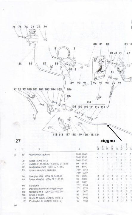

Przy oglądaniu katalogu części okazało się że brakuje w nim cięgna(nr kat. 70112724) hamulca sprzęgłowego.

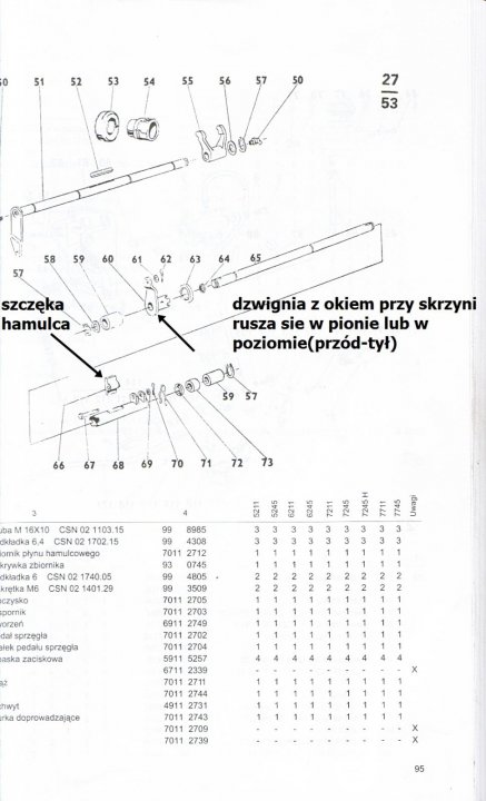

Zamontowałem go w miarę sztywno naciągnąłem nakrętką m8, dzwignia z okiem przy skrzyni ustawiłem do oporu czyli przodu w pozycji pionowej  ale wbijanie biegów jest beż żadnych efektów czyli czasem jest zgrzyt czasem nie.
Czy ktoś wie jak prawidłowo wyregulować ten hamulec ? Dodam że ta dźwignia co siedzi przy skrzyni(nr. kat.57112705) bez żadnych oporów ręką  chodzi do tyłu(jest w poziomie) i do przodu(jest w pionie). . Może to ona nie działa, może jest już wyrobiona szczęka(nr. kat.57112714 ?

Zdjęcia załączone przez autora, bo jest problem z ich załadowaniem: https://static.agrofoto.pl/monthly_04_2016/post-47172-0-96532400-1460231412.jpg https://static.agrofoto.pl/monthly_04_2016/post-47172-0-11649000-1460231572.jpg

Przechodząc do rzeczy, czy ktoś w końcu wie jak wyregulować to cięgno, bo z tej instrukcji nic nie rozumiem(pomijając fakt, że jest to jedynie krótko wspomniane w regulacji sprzęgła)? Co prawda biegi wchodzą u mnie dość dobrze(nie idealnie), ale przy wymianie wysprzęglika zauważyłem, że między tymi nakrętkami mam z 1cm luzu, co chyba nie jest prawidłowe. Gdzieś wyczytałem też, że powinna tam być gumowa tulejka, a u mnie gołe oczko, wie ktoś? Dodatkowo zastanawia mnie fakt, że zakres pracy tej dźwigni do której jest zamontowany wysprzęglik jest ze 2 razy mniejszy niż faktyczny zakres pracy cięgna od hamulca skrzyni, gdy ciągnie się go ręką, chociaż nie wiem, czy jak da się na maxa do tyłu to nie będzie ocierać o elektromagnes od 2 stopnia.
Mogę se ustawić w jednej linii z trzpieniem(choć samemu może to chyba być kłopotliwe), ale co dalej - w jakiej pozycji cięgna mam to skontrować wtedy?
