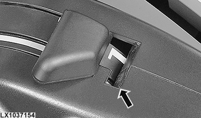

na suwaku jak dasz do tyłu, to musisz suwak podnieść i dopiero do tyłu do końca, wtedy jest amortyzacja
dzieki kolego postaram sie przetestowac :)

kris14    261
Ciągnik jest wyposażony w funkcję tłumienia układu zawieszenia, która chroni ciągnik przed wahaniami wzdłużnymi ("podskokami") podczas jazdy z podniesionym narzędziem.
Aby uaktywnić funkcję tłumienia, należy najpierw przestawić dźwignię sterującą podnośnika (przy pracującym silniku) do położenia odpowiadającego położeniu cięgieł dolnych. Następnie pociągnąć ją w tył do oporu (poza 0), do położenia transportowego (patrz strzałka). Prędkość opuszczania nie może być ustawiona na wartość minimalną.
Aby wyłączyć funkcję tłumienia należy popchnąć dźwignię sterowania podnośnikiem z położenia transportowego do przodu poza 0 (w kierunku opuszczania).
WSKAZÓWKA: Zarówno posłużenie się układem zewnętrznego sterowania podnośnikiem jak i zatrzymanie silnika powoduje wyłączenie funkcji tłumienia zawieszenia.
