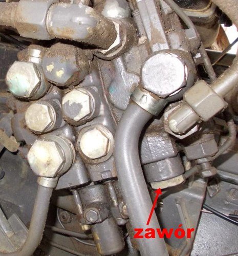

AlaCapone    5006
Napisano (edytowany)
W takim razie cały rozdzielacz do sprawdzenia. Co do zaworu znajdziesz go przy rozdzielaczu śruba na klucz bodajże 24. Pod śrubą sprężyna i grzybek, który nie może blokować się, ani zacinać. Wyleci z litr oleju.
Załączam zdjęcie rozdzielacza z widocznym zaworem, zaznaczonym strzałką:
Uszczelniacz na pompie hydraulicznej może ulegać uszkodzeniu także podczas używania dyszla skrętnego. Czy nie zauważyłeś, że przy załadowanej przyczepie podczas skrętu występują przeciążenia na pompie hydraulicznej (tzn. czy skręt przebiega z dużymi oporami, czy musisz używać wyższych obrotów silnika?) Może coś go blokuje? Skręt jest na jednym siłowniku, czy na dwóch?
Oprócz przyjrzeniu się rozdzielaczowi, szczególną uwagę należy zwrócić na wspomniany zawór (ten ze zdjęcia), ale należałoby przejrzeć ten skręt oraz siłownik sterujący nim.
Tak, czy inaczej przy dużym ciśnieniu w układzie hydraulicznym ciągnika zawór bezpieczeństwa powinien otworzyć się, aby nie dopuścić do uszkodzenia pompy!

devillod    0
Przyczepa działa na 2 siłownikach i nie zauważyłem żeby pompa miała jakoś ciężko przy skrętach dyszlem, za to dziś rano przepiąłem zaczep pod te wcześniejsze szybko złącza i starałem się go nie używać i zauważyłem że pompa inaczej mi działa przy kierowaniu ciągnikiem nie używając wcale skrętnego dyszla, pompa oddawała z siebie odgłosy pracy tak jak wcześniej moja stara a pod tymi drugimi złączami pompa ciszej pracowała mimo że to nie powinno mieć nic ze sobą wspólnego.
Ten zawór znajduje się pod kabiną ? i jak tak to to po odkręceniu go co mam sprawdzić?

AlaCapone    5006
Tak rozdzielacz jest pod kabiną a zawór od dołu.
Z tą pompą faktycznie coś jest nie teges. Zapewne padły oba uszczelniacze i oprócz tego, że obydwie pompy mają wspólne zasilanie, jest także między nimi przejście ciśnieniowe (moje przypuszczenie na podstawie Twego opisu). Także, jak pisał kolega @Wojtek987 nie obędzie się bez wymiany pompy na w pełni sprawną, najlepiej nową.
Żeby jednak ta nowa nie podzieliła losu poprzedniczek sprawdź ciśnienie na szybkozłączach przy różnych obrotach silnika.
Prawidłowe ciśnienie na szybkozłączach powinno utrzymywać się na poziomie 180 bar niezależnie od obrotów silnika w zakresie od 1100 obr/min do 2300 obr/min. Zawór powinien otwierać się przy ciśnieniu 180 bar. Jeśli będzie inaczej, czyli ciśnienie przekroczy 190 bar i nadal będzie rosło wraz ze wzrostem obrotów, to zawór bezpieczeństwa (ten ze zdjęcia) należy sprawdzić i naprawić.
Na czym polega sprawdzenie. Po odkręceniu śruby wyciągnij sprężynę i grzybek. Sprawdź ślady na grzybku, czy widać otarcia, spolerowania, rysy, różnice kolorów, itd.. Czy grzybek i sprężyna w ogóle pracowały?
Proponowałbym oddanie całego rozdzielacza do sprawdzenia, bo i tak Cię to czeka jedna z sekcji jest niesprawna. W serwisie z hydrauliką siłową będą wiedzieć co z nim nie teges.
